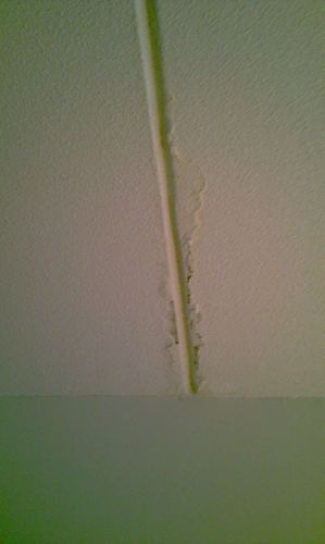

Sinds enige weken laat het witsel aan het plafond los, het lijkt net of er lucht onder komt en dan kan je het zo indrukken en brokkeld het af en valt eraf
WAAR kan dit aanliggen, waar zou het vandaan kunnen komen en vooral hoe los ik het op.
groeten KoK

Lijkt net oude lekkage plekken, wat zit er boven die plekken bv. een badkamer?

Yep, badkamer, zit er boven incl bad.
Henk253
Controleer alle kitnaden bij bad of evt douche
controleer eens onder het bad als deze er precies boven zit, ook controleren badkraan achter de rozetten daar kan ook lekkage van komen

Heeft u trouwens lekage of heeft u lekage gehad.
Als er een lek zou zijn zou er toch water uit komen neem ik aan.
Ik denk eerder dat de scheur die er in het plafond zit (zat),niet goed is gerepareerd.
Doordat wij vrij vroeg in het jaar winter hebben gekregen hebben wij meer moetten stoken.
De luchtvochtigheid tijdens de vorst is laag dus zakt deze ook in de woning.
Op dit moment heb ik thuis bij de plintjes langs ook wat meer zichtbare scheurtjes.
Dit komt puur doordat het heel droog is in huis.
Ik vermoed ook dat het hier het probleem is.
Dat doordat het nu heel droog is de scheur wat meer zichtbaar is geworden en dat het reparatie spul naar beneden komt.
Natuurlijk moet u de zaken Die HENK aangedragen heeft ook contoleren.
Daar kan ook de oorzaak aan te grondslag liggen.

Ik zal beide opties na lopen, kitnaad van het bad is inderdaad niet echt best, maar hoe los ik dit los zittende spuitwerk op, hoe repareer ik dit .

Repareren heeft alleen zin als je evt. lekkage wat minimaal is op gelost is.
Vermoed dat dit kanaal betonplaten zijn
Los zitten delen plafond verwijderen zie video spack reparatie

Ok, dank je henk, ik ga eerst eens kitten dan
en dan volgende week eens kijken of ik het plafond kan herstellen
