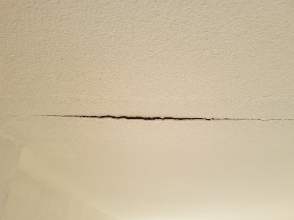

Zoals op bijgevoegde foto is te zien laat ons plafond los exact bij de aanbouw. Dit is al even gaande maar de kier word groter. Heeft iemand een idee hoe dit kan worden hersteld?
Aanbouw later gebouwd dan de woning?
Hoe is de opbouw van het plafond, hout, beton etc?
Blijkbaar zit er beweging in de achterconstructie.
Enige juiste manier is om dit te verstevigen én andere materialen te kiezen die minder krimpen en uitzetten. Maar dan ben je wel op slopershoogte...
Tijdelijk kun je in de weer met acrylaatkit en een spuitbus voor spacreparatie. Maar mooi zal dit nooit worden.
Als er beweging inzit zal het blijven scheuren, of aan het beton, of aan de houtkant. Er zijn denk ik 2 oplossingen, 1 die Walker al gaf, en 2, de scheur opvullen met een middel welke flexibel is, en hopen dat het niet verder gaat werken.
Dit zal altijd blijven werken en weer gaan scheuren beste kun je er een latje oid overheen zetten en aan een kant bevestigen zodat t plafond kan werken
Wat laat hier precies los? De gipsplaat, het stucwerk? Dit lijkt me iets erger dan alleen een krimpnaad/dilatatie.
Het stukwerk. De schuur zit op hrt beton dus niet bij de scheiding van de aanbouw, heb ik gemerkt. Het is een dunne laag wat los is gelaten. Lijkt mij dus het stucwerk.
Als het niet met de dilatatie te maken heeft, dan heeft het niet goed gehecht. Alle losse delen wegsteken en opnieuw (laten) stucen. Uiteraard eerst primeren. Misschien voor de zekerheid ook nog eerst even schoonmaken met StMarc.
