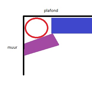

Okee, ik denk dat ik er bijna uit ben:
Isolatie met 80mm PIR platen; vastmaken met spuitlijm INSTA-STIK MP (van dit topic).
Ik vraag me dan nog af:
1. In de hoek van de garage lopen verwarmingsbuizen in de hoek van de muur en het plafond, tot zo'n 12 cm onder het plafond. Hoe kan ik daar het beste mee omgaan? Ik kan er platen tegenaan leggen, en dan nog een extra 'verdiepingkje' er onder om het dicht te krijgen. (zie plaatje dwarsdoorsnede: buis rood, plaat blauw, extra plaat paars). De verwarmingsbuizen zouden dan helemaal weggestopt worden (geen contact meer met lucht in garage). Maar de platen hebben geen alu cachering aan de zijkant; is dat erg?
2. In het midden van het plafond zit een TL balk met een centraaldoos. De TL balk kan ik verlagen en met langere bouten ophangen, maar hoe maak ik de toegang tot de centraaldoos het mooiste? Ik dacht er aan om een stuk (bijv 20x20 cm) uit de PIR plaat te zagen, en dit niet vast te lijmen, zodat ik dat stukje er altijd uit kan halen om bij de doos te komen. Ik kan ook door dat stukje heen boren en de electra door een tweetal PVC buizen in de PIR plaat doen.
