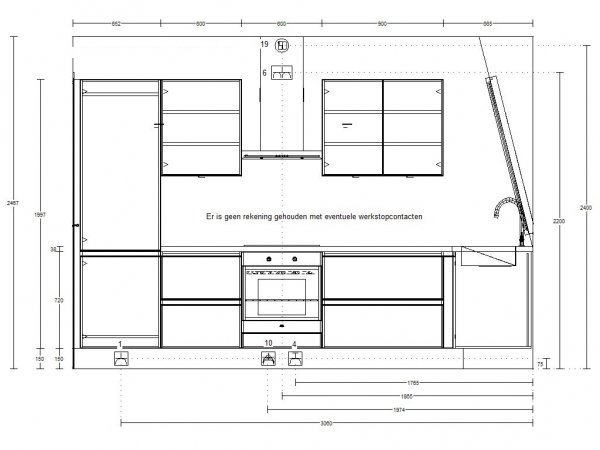

Ik ben bezig met een nieuwe keuken. Hierbij heb ik een vraag over de plaats van de WCD's.
Volgens de installatie tekening moeten WCD's zo'n 7cm vanaf de grond. Dit is om in ons geval niet handig. (A-spant huis gebouwd om 40cm hoge betonnen bak) Is het toegestaan om WCD's 1, 10 en 4 te plaatsen tussen de koelkast en oven in achter het keukenkastje?
Stopcontacten in een kastje zijn wel toegestaan. Overleg wel even met de keukenleverancier of je weg komt met lengtes van snoeren, en eventuele lades die tegen de stekkers kunnen lopen.
