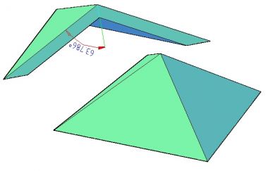

Gaat het om de randen van de vier driehoekige stukken platen?
Dan is de verstekhoek 63,786 graden.

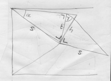

De verstekhoek is inderdaad afhankelijk van de hoogte.
Ik had het even uitgetekend in autocad. Dat is eenvoudiger dan uitrekenen. Maar het gaat zo ook:
h is de hoogte van het dak, b is de breedte van het dak.
s = wortel 2 x b/2 (indien het grondvlak vierkant is)
hoek a = bgtan(h/s)
t is een loodlijn vanuit het midden van het grondvlak naar de keper = s * sin(a)
hoek y is de gevraagde hoek = bgtan(s/t)
bgtan wordt op een rekenmachine ook wel invtan of tan macht -1 genoemd.

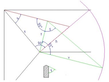

Maar je kan het ook grafisch bepalen door de driehoeken in een plat vlak op schaal uit te tekenen. Dit is het principe voor een willekeurige hoekkeper:

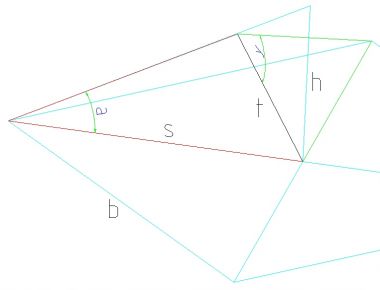

De juiste manier om de schuinte van de hoekkeper van een dak met gelijke dakhellingen te bepalen is als volgt:
Hoek y is dezelfde hoek als het verstek van het dak.
