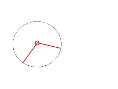

De shingles ben ik op dit moment nog mee bezig. Nu vroeg ik me af hoe je op de nok eindigd. Je spijkert alles van beneden naar boven vast, maar wat doe je met de laatste (nok)shingle?
Ik heb hier en daar al zinken nokelementen gezien die je vast kunt schroeven maar ik wil toch eens weten hoe je dit zonder zinken nokelement kunt doen?
Je zou een chinees hoedje van bitumen of lood kunnen maken.
Lood is prima koud te vervormen.
Als je in de buurt kijkt naar zo'n zelfde dakje hoe hebben die dat opgelost.

hoe maak je zo'n chinees hoedje? Heb je een voorbeeld voor me? Het geheel heeft een beetje de aziatische stijl, dus dan zo dit een mooie aanvulling kunnen zijn.
Ik heb in de buurt rond gekeken maar op alle huisjes zit iets van metaal.
Er is volgens mij ook een luxe uitvoering want daar staat een bal op. :)
Je neemt een stuk materiaal van voldoende grootte.
Knip het in volgens de rode lijnen en draai het naar elkaar.
Met lood de naad solderen, met bitumen zou je met een kleine brander een lasje van een cm of 5 kunnen maken.
Als je het hoedje in bitumen maakt knip voor de extra stevigheid nog en een klein rondje.
Maak het rondje en de punt in het hoedje met je brander voorzichtig vloeibaar en leg en druk daar het rondje in.
Met hetelucht zou het ook moeten lukken.
