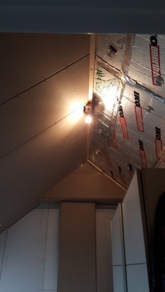

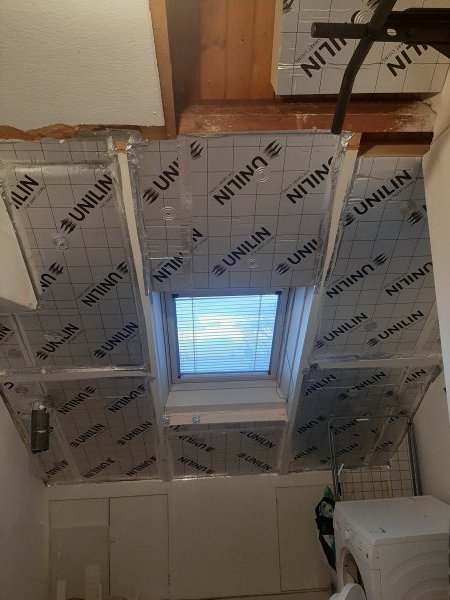

Goedemiddag,
IK heb al een hoop forums gelezen over het isoleren van daken met PIR platen. Ik moet zeggen dat ik hierdoor meer vragen heb gekregen dan dat ik al had.
Situatie:

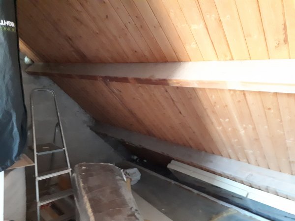

Rijtjeswoning uit 1966 met dakpannen, planken en verder een papierachtige folie uit het jaar 0.
Ik heb middels PIR platen van 14 cm dik, het dak van binnenuit geïsoleerd. Dit is afgewerkt met pur in de randen en rondom met tape afgewerkt. De Pir platen hebben de aluminiumlaag aan beide kanten. Hierdoor werd mij verteld in de bouwmarkt dat ik geen folie tussen de isolatie en de gipsplaten hoeft te plaatsen.
In de "toekomstige" slaapkamer heb ik met raggels al stucplaten opgehangen zonder folie :?
Omdat ik veel verschillende verhalen hier hoor ben ik benieuwd wat nu klopt.
Wel of geen folie aan de binnenkant? :?:
Hier wat foto's om de huidige situatie te verduidelijken:
Dit is de huidige situatie
Een dak aan de binnenzijde isoleren kun je damp open of dampdicht doen.
Wanneer je dampopen werkt met bijvoorbeeld wol dan dien je een dampscherm toe te passen.
Wanneer je dampdicht werkt, bijvoorbeeld met PIR platen of Isolatiefolie dan is een dampscherm niet nodig.
Het is dan wel van belang dat je de naden goed luchtdicht afwerkt. Dit kan met luchtdichte flexibele pur of met luchtdichte tape. Let goed op rondom dakamen en dakdoorvoeren, hier kunnen lekken ontstaan.
In jouw geval is een folie dus niet nodig !
Succes met je klus.
Een dampscherm is altijd nodig. Het dampscherm zit in dit geval al op de plaat. Daarom moet je de naden ook aftapen. Let erop dat je rondom ook afplakt of kit.
