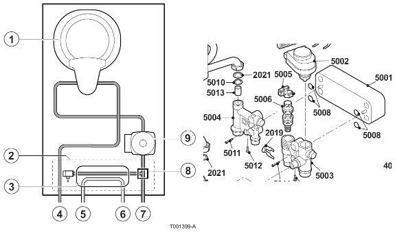

Ik heb nog eens gekeken naar hoe zo'n hydroblok en driewegklep nou precies werken, maar is 't nou héééél erg raar dat de CV-leiding warm wordt tijdens DHW-vraag?
't Warme water stroomt van linksboven bovenlangs door de platenwisselaar (3) weer terug via de driewegklep (8) en circulatiepomp (9) naar de warmtewisselaar (1). Ondertussen warmt 't het sanitairwater op wat van 6 naar 5 stroomt.
Echter, als je naar 't linker hydroblok kijkt (5004):
..(en daar links zit geen enkele klep tussen), dan is 't toch niet heel erg raar dat door dat blok metaal aan de linkerkant ook de CH-leiding warm begint te worden?
Of is dat wel écht heel erg raar? :?
Ik twijfel nu heel erg.. Zei die monteur nou wel heel erg makkelijk "oh da's het hydroblok" en is het nou toch de driewegklep? Kán een hydroblok überhaupt een piepgeluid veroorzaken? Vragen vragen vragen..
Verwarming Sp.
Je moet ook niet direct onder de ketel voelen, maar een meter verder. Is het daar ook warm/heet, dan laat de driewegklep toch echt door.
