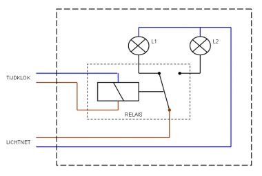

Met een gewone schakelklok, die je in een wandcontactdoos kan steken, en een relais met wisselschakelaar (in vaktermen met een NO-contact en een NC-contact) die op 230V werkt, kan je het ook voor elkaar krijgen.
Dit schema zou het duidelijk moeten maken:
De lampfittingen en het relais bouw je veilig in een kunststof doosje. Het geheel kan je vermommen als schemerlamp o.i.d.
Vanaf de doos gaat één snoertje met stekker in een wandcontactdoos. Het andere snoertje met stekker gaat in de schakelklok.
