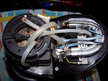

Probleem gemeld bij de leverancier maar die geeft even geen antwoord. Zelf even onderzocht en de kap van het apparaat is zonder schroeven te verwijderen. Wip/trek de schuifknop er vanaf en wijk de zijkanten iets uit elkaar. Dan wordt het slangenwerk zichtbaar.

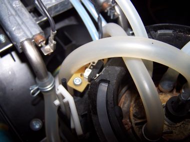

in mijn geval blijkt er een slangetje los geschoten. Deze er weer opgezet en we hebben weer koffie en thee! Voor de andere knutselaars heb ik een fototje toegevoegd.
