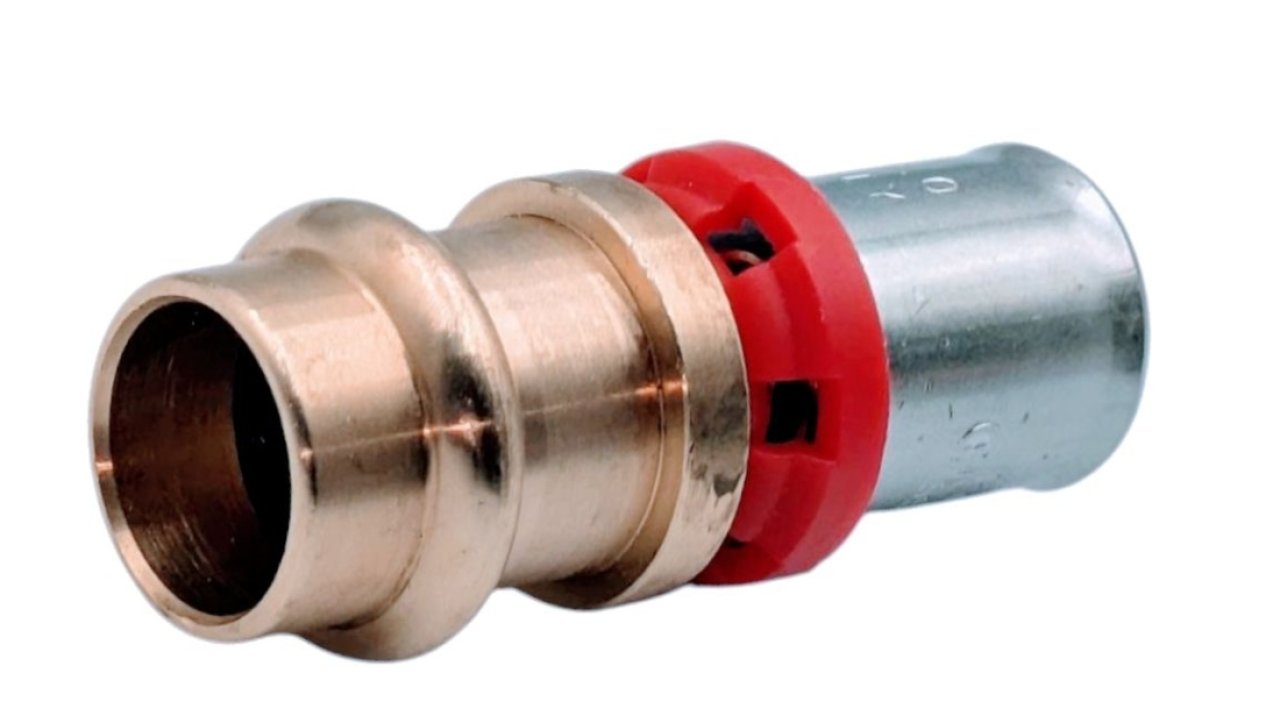

De perskoppeling van de verwarmingsbuis is gescheurd. Het gaat om de aanvoerbuis die uit het plafond komt en richting de verwarming gaat. We hebben stadswarmte. Het bovenste stuk leiding is van plastic, het stuk onder de koppeling van metaal. Zie foto’s, de rechter koppeling is gescheurd zoals je ziet. De buizen zijn overigens wit geverfd, daardoor zie je het materiaal niet goed.
Om het lekken te stoppen heb ik de verwarming aan- en afvoer uitgeschakeld via de hoofdaansluiting van onze stadswarmte. Het metalen koppelstukje heb ik naar boven geschoven en waterdichte tape op de verbinding geplaatst. Dat is een tijdelijke oplossing totdat het gerepareerd wordt.
Hoe kan ik dit het beste repareren?

Dat tape gaat je niet helpen, als die leiding eraf springt heb je een waterballet en enorme schade.
Eerst eens uitzoeken wel type en merk leiding het kunstofdeel is. Dan de juiste koppeling regelen met het juiste gereedschap. Daar heb je er 2 van nodig.
1 voor het kunststofdeel en 1 voor de metalen leidingen eronder.
Beter te duur als niet te krijgen.
deze lijkt er sterk op:
Maar dit heb je niet perse nodig,
waarschijnlijk de oude koppeling er tussenuit snijden/zagen/knippen en 2 nieuwe + een stukje buis ertussen.
Waarschijnlijk zit je bij de verdeler een langer stuk van de kunststof leiding en daar is dan vast tekst te lezen.
