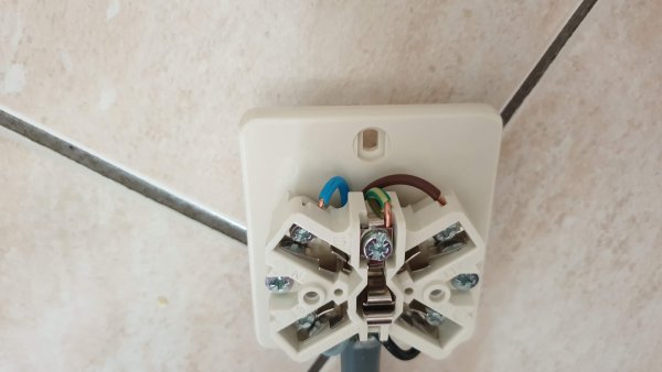

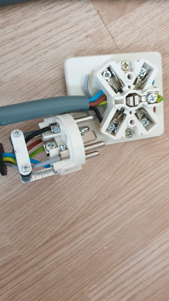

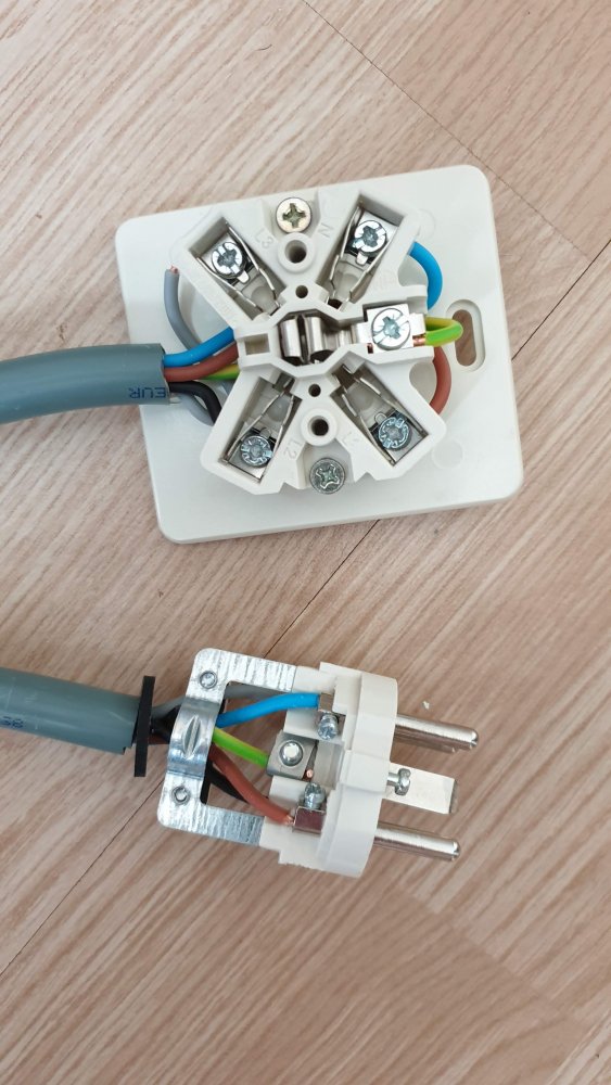

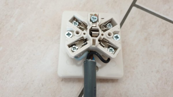

Ik heb de originele wcd open gemaakt en gekeken hoe de bedrading aangesloten zit. Vervolgens heb ik in de stekker de bedrading zo aangesloten dat de kleuren op elkaar aansluiten zoals in de wcd, dus het pennetje van de blauwe draad in de stekker valt in het contact van de blauwe in de wcd enz. In de nieuwe wcd heb ik vervolgens de bedrading ook weer aangesloten zoals in de originele wcd, dus zou het als een soort verlengsnoer moeten werken. Dacht ik althans.
Als ik de stekker van de kookplaat in de nieuwe wcd steek, werken de 2 linker kookplaten goed, maar de 2 rechter kookplaten geven de foutmelding E06. Steek ik de stekker van de kookplaat dan weer in de originele wcd, werkt het weer.
Kan iemand mij vertellen wat hier fout gaat?
De eerste 2 foto's zijn van de originele wcd, de laatste 2 foto's zijn van mijn eigen gemaakte stekker en wcd.

En inderdaad: grijs is niet aangesloten.
Grijs was inderdaad niet (meer) aangesloten, omdat ik dacht dat ik het verkeerd om had aangesloten. Die had ik alvast los gehaald toen ik bedacht dat ik er eerst een foto van maakte.

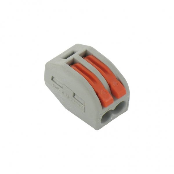

Kroonsteen mag niet, lasklem wel. Misschien is het ook een optie om een langer snoer te zetten aan je kookplaat.
Ik heb nog wel van deze lasklemmen liggen. Zijn deze hiervoor geschikt denk je?

Buiten het feit dat het zo aan geen enkele norm of richtlijn voldoet, zie ik niet waarom het niet zou werken mits die grijze draad wel is aangestript en in de klem zit.
Test je deze verlenging met de oude kookplaat, die het op de bestaande WCD wel goed doet? Of test je al met de nieuwe? Dan lijkt de kans me het grootste dat de plaat gewoon niet goed is aangesloten.
Die lasklem kun je gebruiken. Kijk voor de zekerheid even met hoveel A (volgens mij 32 A) Het zou erop moeten staan. 16 A of hoger is goed.
