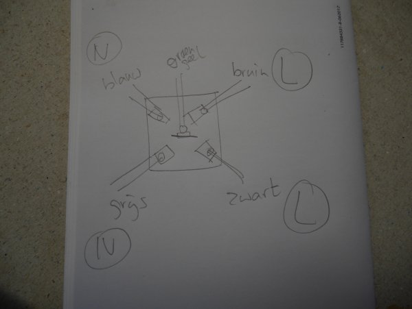

Ik ben bezig om een elektrische kookplaat aan te sluiten in onze keuken.
En aangezien ik geen expert ben, wil ik weten of het zo goed is aangesloten.
Ik heb een 2x230v fornuisgroep aansluiting in de meterkast.
Zo ziet de perilex contactdoos eruit:

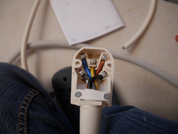

En zo de stekker die ik gemaakt heb (heb voor het gemak de kleuren hetzelfde gedaan als de contactdoos):

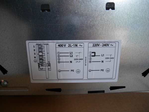

En dit staat er op de kookplaat:
Mijn idee: blauw en grijs in "N", bruin in "1", zwart in "2" en aarde bij aarde uiteraard.
Is dit correct?
Alvast bedankt!
