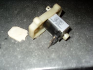

Pelgrim onderste sproeiarm draait niet meer
Bij nader onderzoek zag ik aan de inlaat van de onderste sproeiarm een soort spoeltje? zitten , bij het openmaken zag ik dat 1 ringetje van een klepje afgebroken was zodat het niet op zijn plaats bleef zitten. Zou dit het probleem kunnen zijn?

Neen, maar weet bijna zeker dat het stuk is, is een soort terugslagklep aan de ingang van de onderste sproeiarm.
Iemand enig idee of ik dat kan bestellen via internet?
Daarstraks defect stukje terug gemonteerd (zonder afgebroken klepje) en rara de sproeiarm werkt terug.

Mmm, gisteren gemerkt dat nu de bovenste sproeiarm niet meer werkt.
Dat klepje laat dus de onderste en bovenste sproeiarm apart werken, wist ik niet.
Ga nu maar proberen dat stukje ergens te vinden.
Ben gaan kijken op de tekeningen, dit stukje is niet te bestellen blijkbaar, staat zelfs niet op tekening, heb ik nu pech en een nieuwe vaatwasser kopen?

Is dus wisselklep sproeiarm zit bij deze types machines op de pomp in de onderdelentekening van pelgrim te zien zit deze bij de complete omwalspomp dus zal deze compleet vervasngen moeten worden (of complete beslellen en alleen de onderdelen die kapot zijn omzetten en de rest bewaren voor als er eens iets anders met de pomp is)
Ik moet zeggen , hij zit er nu defect in en hij werkt als nooit tevoren (2 sproeiz
armen werken) en properder als voorheen. :D
