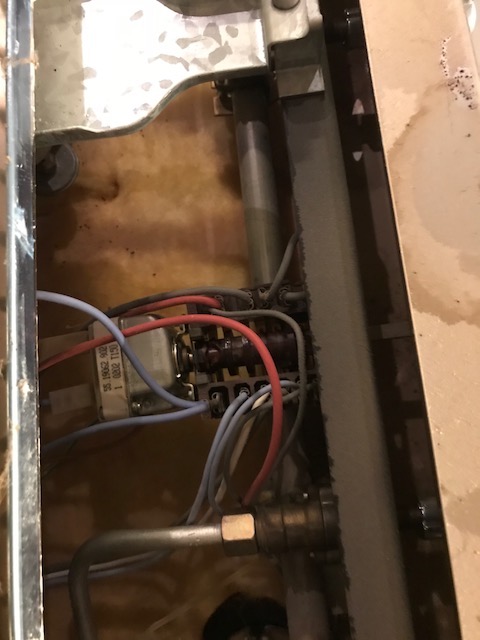

Hallo, na succesvol in het verleden de scharnieren van de oven vervangen te hebben loop ik nu tegen een nieuw probleem aan. De oven blijft doorverwarmen. Stel ik de oven in op 200 graden, dan warmt hij daar naar 250 graden. Omdat de ovengerechten iedere keer aanbrandden had ik een losse oventhermometer gekocht en geconstateerd dat hij veel warmer werd dan bedoeld.
Kan dit te maken hebben met de thermostaat? Zoja, is dit eenvoudig te vernieuwen? Heb op diverse sites gekeken of dit onderdeel nog te koop is en dat blijkt het geval te zijn. Vindt het zonde om de oven weg te doen. Verder doet hij het nog goed en ziet hij er ook nog prima uit.

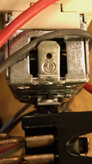

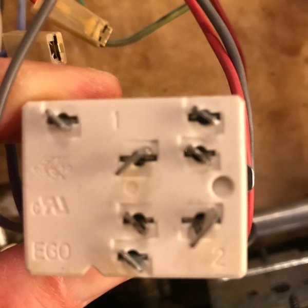

Het onderdeel besteld, was een compleet geheel schakelaar en thermostaat. Netjes van tevoren de oven van de stroom gehaald en vervolgens netjes de draden van de schakelaar op precies dezelfde wijze overgezet op de andere schakelaar. alleen de draden achter de thermostaat stonden niet zoals bij de oude thermostaat links en rechts van elkaar maar diagonaal tov elkaar. In eerste instantie toen aangehouden dat de meest linkse de oude linkerkant was en voor de andere hetzelfde. Aan de onderkant van de oude thermostaat zat een aardedraad. Bij de nieuwe thermostaat zag ik die aansluiting aan de onderkant niet. Zag wel een lipje aan de rechterzijkant dus ging ik er vanuit dat dat het moest zijn. penvoeler netjes doorgevoerd in de oven, alles weer gemonteerd en had een goed gevoel. Toen de stekker erin en baf, groep lag er uit. aardlekschakelaar was omgeslagen. Wat heb ik fout gedaan?

Wat je nu fout hebt gedaan ... Tja in ieder geval de fase of nul nu met aarde verbonden; want de aardlekschakelaar klapt er (gelukkig) uit.
Kun je nu een foto maken van oude en nieuwe onderdeel, dan kunnen we even meekijken.
Mogelijk dat bij de aansluitpennen wel herkenbare markeringen staan
Hoi van tevoren wel een paar foto's gemaakt. zie bijvoorbeeld de foto die bovenin mijn berichten staat. heb van de nieuwe thermostaat/schakelaar foto's gemaakt. Een van de zijkant waarop ik het aardedraad had aangesloten (bij de oude schakelaar zat dit niet aan de zijkant) en een van de achterkant van de nieuwe schakelaar, hopelijk lukt het om hierdoor duidelijk te krijgen op welke punten de draden aangesloten moeten worden. ps: wordt in ovens nog rood gebruikt als fasedraad ipv bruin?
Had alles vergeleken met de oude thermostaat 1 op 1, 2 op 2, aarde op aarde en weer opnieuw aangezet. lampje van oven ging aan maar paar minuten later aardlek er weer uit. inmiddels is hij het recyclingsproces ingegaan en staat er een nieuwe oven.
