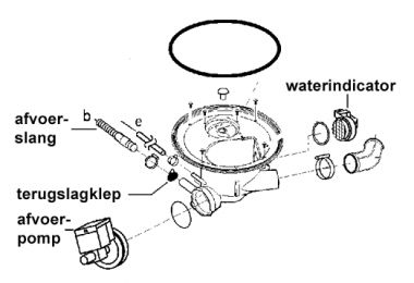

Haal de zeef eruit en reinig rechtsonder het zwarte roostertje met heet water en soda en een afwasborstel.
