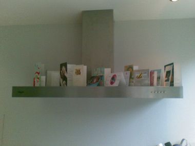

Wij hebben een nieuwe keuken net laten installeren. De afzuigkap zorgt voor erg veel koude lucht in huis.

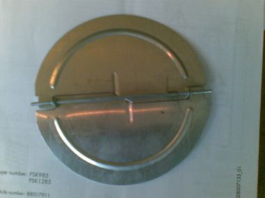

Erge koude trek door de kamer. Zeker nu met dit weer. Men heeft de terugslag (aflsuit)klep niet geinstalleerd. De leverancier en de monteurs zeggen dat ze dat niet doen, omdat men snel overlat heeft van een klapperend geluid. Nu hebben ze het klepje opgestuurd.
Of we het even zelf willen monteren. Maar waar moet in in g...s-naam dat ding plaatsen?? Boven de motor zit een rond gat met een dwarsligger, maar daar is dat plaatje te klein voor. Wie heeft de gouden tip, die ervoor zorgt dat wij er weer warmpjes bijzitten (:-))
Wanneer de afvoer door de muur gaat kunt u ook een rooster met jalouziën monteren, die veroorzaken geen geklepper maar houden wel de tocht tegen.
Dat zou inderdaad handig zijn als de afzuiging via de muur naar buiten zou gaan. Bij ons gaat ie direct door het dak van de aanbouw omhoog.
