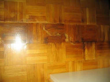

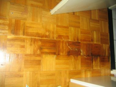

Hallo allemaal,
Al 7 maanden kan ik mijn slaapkamerdeur niet meer normaal openen, mijn parket is bol geworden en blokkeert de deur. Door dit alles is ook de kleur van mijn parket donkerder geworden. Ik denk zelf dat het door de warmte van de leidingen die onder de vloer loopt komt.
Ik zou graag jullie meningen willen horen .
Lijkt mij meer op vocht dan op warmte.
Moet u de c.v. regelmatig bijvullen ?
Lopen er waterleidingen in de buurt van het donkere stukje ?

Nee, cv hoef ik niet vaak bij te vullen. er loopt alleen een radiator leiding in de buurt van het donkere plek.

Ik heb mijn cv voor het laatst in september 2009 bijgevuld. De vloer wordt altijd warm als ik de verwarming aanzet, er lopen leidingen onder grond. Kan het zijn dat de leidingen ook vocht afgeven?
Lijkt me dat het niet in lekkage van de c.v. zit.
Ik ken dit soort verkleuringen alleen in combinatie met vocht.
Misschien dat iemand anders nog een verklaring heeft.
Lopen er geen waterleidingen of een afvoer in de buurt van de verkleuring ?

In het verkleurings patroon zie je duidelijk een soort lijn.
Je zult het moeten zoeken in een vochtprobleem.
Vocht geeft zo'n verkleuring aan Beuken.
Vocht doet ook hout uitzetten, vandaar de bolling.
Wellicht eens meten met een metaaldedector naar een leiding.

Na mijn weten weet ik niet zeker of er een waterleiding loopt in de buurt van de plek. Maar ik vind het raar dat de de plek precies in het midden ligt, en volgens mij lopen daar de radiatoren leidingen.
Controleer of de watermeter loopt wanneer alle kranen gesloten zijn, als die loopt is er een lekkage, die lekkage hoeft niet direct op de plek van de verkleuring te zijn, het water kan ook via de afdekvloer daar terechtkomen.

Nee de watermeter loopt niet. Alle kranen zijn dicht.
Loopt er een afvoer in de buurt van de verkleuring ?
Ik zie daar ook tegels liggen, in de ruimte ernaast.
Is dit toevallig de badkamer?

Nee er is geen afvoer in de buurt.
Mo1974
Dat zijn de tegels van de gang.
Henk253
En als je in de gang staat wat zit er daar dan voor dingen bv een wc een meterkast. of een inloopkast
maak daar ook eens een situatie foto van.
zijn de voegen in je tegels ook plaatselijk donker
