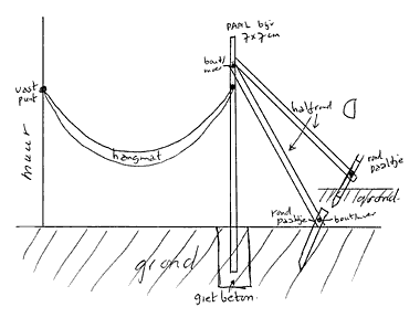

Wij willen een hangmat in de tuin maar zonder heel frame. Hebben echter maar aan een kant mogelijkheid voor bevestiging. Kunnen we een paal schuin in de grond slaan en zo ja hoe diep, onder welke hoek en hoe fixeren we die? Met gietbeton?

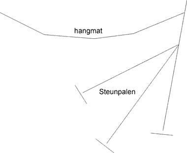

Of 2 keer halfrond die als schoor dienen. Die bevestigen aan korte in de grond geslagen (of ook met beton verankerde) paaltjes.
Ik heb het zo'n beetje getekend, let niet op het slechte perspectief...
Ik ga bij constructies uit van twee mogelijkheden nl. druk- en treklasten, bij treklasten zoals bij de tekening van Kees komt er veel kracht te staan op de verankering, deze kunnen mogelijk uit de grond getrokken worden.
Zoals op onderstaande tekening te zien is dienen de twee steunen als opvang van de druk, door de iets achterover hellende paal komen de krachten haaks op de massa aarde.
Een groot voordeel van deze constructie is het minimale ruimteverlies, immers de ruimte die de hangmat sowieso inneemt is ook de maximale grootte van de constructie.
Onder de steunen en de paal voor het verzakken een stoeptegel aanbrengen en de aarde pas aanvullen en stampen na montage van het geheel, u hebt dan nog enige controle of alles op juiste plaats zit.
