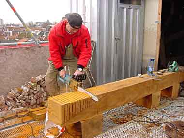

Ik ben voor plan een pergola constructie te maken.
Hierbij wil ik 5.60m overspannen het liefst zonder tussen steunpunt maar ik vermoed dat zulke lange balken niet bestaan dus hoe maak ik dan een goede verbinding tussen 2 balken zodat ik de overspanning wel haal.
De balken zijn vermoedelijk hardhout 6 x 6 of 'tuinhout' 6 x 6(geimpregneerd).
Ik zeg vermoedelijk omdat ik nog niet exact weet wat mogelijk is en dus eerst een beetje info moet hebben.
Het wordt een dubbel vierkant van 5.40 x 5.40 en 4.80 x 4.80 met daarover sporten.
Ik hoop op goede ideeën van de specialisten/ ervarings deskundigen.
Bedankt alvast.
H@ns

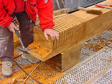

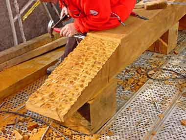

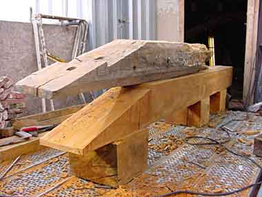

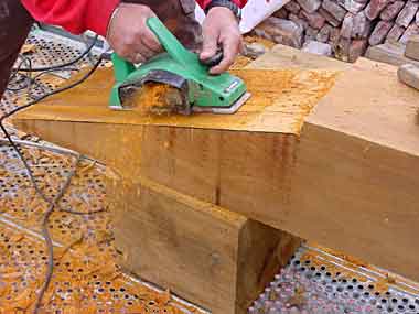

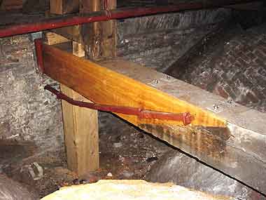

Dat kan met een zogenaamde schuine liplas.
'K heb er even wat foto's bij gezocht voor het idee;

Die constructie zal wel kloppen denk ik het is namelijk een restauratie project van een hele oude kerk in Leiden. :wink:
