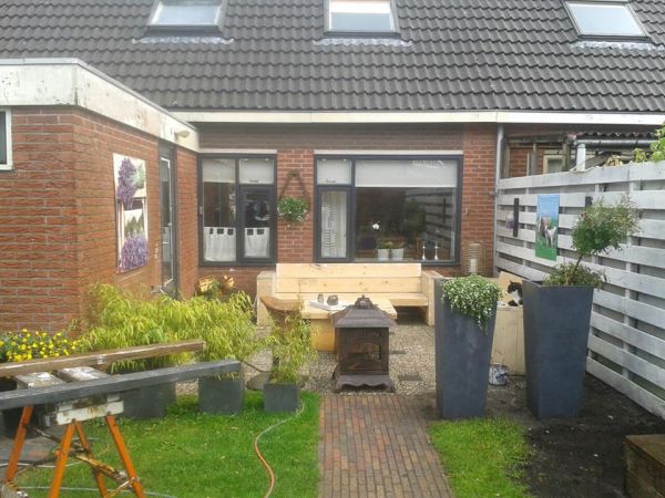

Wij hebben een tussenwoning en willen een overkapping maken van golf platen.
Nou hoorde ik dat wanneer je doorzichtige golfplaten gebruikt dat het dan zomers een sauna eronder wordt is dit zo ? Want wij willen eigenlijk geen donkere golfplaten want wordt anders te donker in ons huis kamer.
Mijn tweede vraag is wanneer wij een alles brander er bij hebben hoe kunnen wij ervoor zorgen dat het rook niet onder de afdakje blijft hangen?
Onze alles brander is aan alle kanten open .
En waar moeten wij nog meer opletten alle tips zijn welkom afmeting van overkapping wordt +/- 4 meter
Ik zou sowieso geen golfplaten maar polycarbonaat plaat nemen.
En ja, dat wordt warm als de zon er op staat te branden, dus moet je aan zonwering gaan denken. Kijk maar eens op wat sites van luxe terrasoverkappingen voor ideeën.
En rook van een allesbrander in een ruimte die alleen aan de voorkant open is, je moet je afvragen of je dat moet willen. Die rook slaat gegarandeerd naar binnen toe. Zullen je buren ook niet echt blij mee zijn vrees ik.
Gelukkig ben je niet mijn buurman. :oops:
Neem een ander soort brander, blijf prettig met je buren omgaan.
Leer een ding van mij, lok geen ruzie met je buren uit.
Als ik voor polycarbonaat kies kunnen er dan ook platen van 10 MM er op want dat scheelt aanzienlijk in prijs
Zou kunnen maar dan moet je wellicht meer ondersteuning bieden.
Je zegt dat hij +/- 4 meter wordt, is dat vierkante meter of strekkende meter en hoe breed dan?
Zet gewoon een schoorsteen op de kachel.
Als goedkope zonwering kan je op de overkapping bamboe/rietmatten uitrollen. Wel buiten de zomer weghalen anders rot het zo weg.
