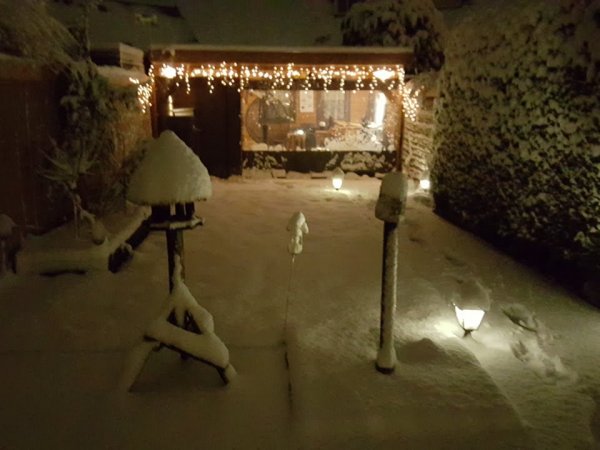

Ik heb een probleem met schimmel aan het plafond van de overkapping.
Het is een houten schuur van douglas hout met een overkapping ervoor, de schuur is geisoleerd.
Nu het volgende probleem. In het najaar/winter heb ik een zeil voor de overkapping langs. Maar nu ontstaat er schimmel aan het plafond. (underlayment platen) aan de zijkanten van de overkapping zitten ventilatiegaten en het zeil is aan de bovenkant ook open voor ventilatie, dus het zit niet potdicht allemaal. Maar nog ontstaat er schimmel.... Wat is hier aan te doen?
Groeten,
Erwin
Schilderen. Underlayment is niet geschikt om onbehandeld buiten toe te passen.
Zal inderdaad ook een klus zijn als het weer droger en warmer is: alles goed schoon borstelen, en vervolgens grond en aflakken.
Ja precies,
Is er ook een manier om de schimmel nu zoveel mogelijk te kunnen beperken zodat het niet erger word tot het voorjaar?
nog meer ventileren of juist meer dichtmaken?
Er blijft altijd wel water op het epdm dak liggen, weet niet of dat ook nog invloed kan hebben?

Dit zal zich altijd voordoen als de temperatuur onder de overkapping hoger is dan de temperatuur van de dakplaten, vochtige lucht gaat altijd naar de koudste plaats.
Schilderen zal het vocht tegenhouden maar het zal niet voorkomen dat er toch schimmel op de verf komt in dit jaargetijde.
Oke bedankt voor de informatie!
Stel als ik nu het plafond dichtmaak (dubbel plafond) en dan isolatie er tussen zou dat ook helpen of werkt dat juist tegendraads?
En wat is verstandiger om nu het zeil zo dicht mogelijk te houden of meer open zetten voor meer circulatie?
Zolang de overkapping het open is, zal het nat worden. En zolang het hout (onbehandeld) nat wordt, zal het verweren.
