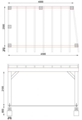

Beste klussers,
In het voorjaar wil ik een overkapping in mijn tuin gaan bouwen.
In onderstaande schets het idee zoals ik de overkapping wil bouwen. De schuine zijde is i.v.m. het verloop van de tuin.
Voor de overkapping wil ik douglashout gebruiken. In het overzicht heb ik de palen aangegeven, hiervoor had ik 200 x 200 mm in gedachten. De middelste paal aan de linkerzijde komt er alleen i.v.m. een deur. De middelste paal aan de bovenzijde komt er omdat ik de achterzijde dicht wil maken.
Ik heb een vraag over de dragende liggers (in rood weergegeven). Ik wil namelijk aan de voorzijde de gehele lengte overspannen zonder deze in het midden te ondersteunen. Hiervoor dacht ik aan een balk van 250 x 100 mm.
Voor de dwarsbalken dacht ik aan 120 x 60 mm h.o.h. ca 500 mm.
Schoren ook 120 x 60 mm.
Zijn de balkdiktes voldoende of is het juist overdreven? Hetzelfde geldt voor de palen.
Verder heb ik nog een vraag over de poeren. Ik wil een gat graven tot ca. 600 mm onder maaiveld. Daar beton in storten 300 x 300 x 300 mm. Hier vervolgens een stuk opmetselen en daarop paaldragers bevestigen.

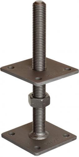

De paaldragers die ik heb gezien hebben een plaat van 100 x 100 mm welke je aan de poer kan vastbouten met 4 bouten, max m12. Aan de paal komt een zelfde plaat. Daartussen zit een draadeind van m24. Zo kan je de palen op hoogte stellen.
Is deze fundering voldoende of moet ik dieper graven? Een bredere poer wordt lastig i.v.m. erfafscheidingen.
Graag jullie advies, tips, opmerkingen enz.
Alvast bedankt!
Groeten,
Daniël
