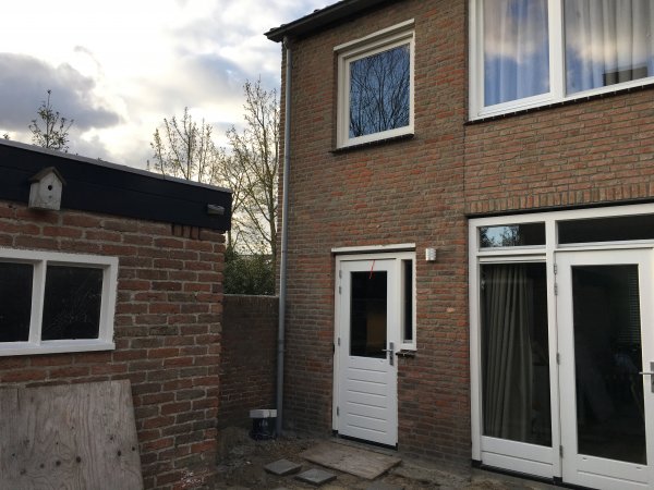

Beste Klussers,
Ik puzzel al 4 maanden en kom er niet uit.

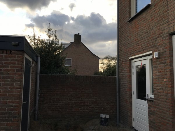

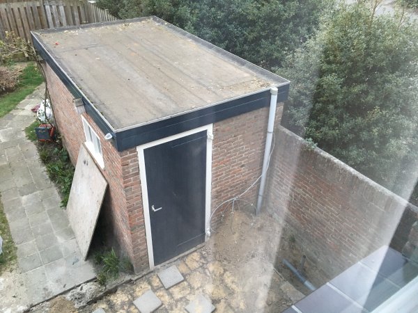

Ik wil een overkapping vanaf mijn gevel tot over de schuur.
Ik monteer een balk op de gevel en een staander links naast mijn schuur. Echter weet ik niet hoe ik het dak rechts bij de schuur moet ondersteunen. De schuur staat op de erfgrens, naast mijn erf ligt een gemeentetuin. Ik neem aan dat ik daar geen staander in mag plaatsen..
Kan ik een staander op het schuur dak monteren? Hoe los ik dit op?
(schuur is 2,40 m breed, Schuur tot gevel is 3,10m) Overkapping zal dus iets van 2,70 x 3,50 moeten worden)
Ik wil de overkapping niet aan de schuurbalken monteren, want dan moet ik het dak van de schuur opnieuw maken, en de schuur gaat waarschijnlijk in de korte toekomst gesloopt worden. Vandaar de overkapping over de schuur heen zodat de schuur in de toekomst weg gehaald kan worden.
Ik kan ook geen staander net voor de schuur plaatsen, hier zit een regenpijp. En als ik de staander links op dezelfde hoogte wil zetten dan staat die onhandig voor de schuurdeur en moet ik het terras open breken.
Dit zijn zo mijn obstakels... Maar ik kom helaas niet tot een oplossing. Is er hier iemand met een geniaal idee dat ik nu wellicht over het hoofd zie..?

Gaat de schuur weg of niet?
Als ie zeker weggaat dan zou ik het tijdelijk op het dak van de schuur laten rustig,
eventueel de balk(en) aan de binnenkant verstevigen.
Ideaal sloop je de schuur eerst.
Bedankt voor je reactie. De schuur gaat de komende 5 jaar zeker niet weg. Maar ik besef me dat de overkapping de schuur gaat overleven. Althans, dat is mijn bedoeling.
Dan zou ik een beugel maken en aan de muur van de schuur bevestigen.
Dat kan van metaal, maar ook van hout.
Een verticale balk (of meerdere) tegen de muur (om ruimte te krijgen langs de boeidelen) en dan daar de balk op ter vervanging van de staander.
Als je de schuur ooit sloopt, eerst een stuk uit het dak, om de uiteindelijke staander te kunnen plaatsen.
Dan hoef je het dak niet eens te stutten.
Bedankt. Ik denk dat ik snap wat je bedoeld. Ik heb een foto gevonden online van een vergelijkbare situatie.
Is deze oplossing stevig genoeg? Ook als de stenen muur niet heel stabiel meer lijkt te zijn. Voegwerk is 60 jaar oud, als er nog voegen in zitten..
De balk tegen de muur kan over bijna de gehele hoogte.
Eventueel twee balken dan een plaat multiplex erop en daar de staander tegenaan.
(meerder staanders zonder multiplex is mooier)
Dan pak je meer dan genoeg stenen mee
Als je denkt dat de schuur daarvoor te slechts is, dan zou ik er niet meer in durven..
Bedankt.
De twee staanders zullen dan niet in lijn met elkaar komen te staan. Is dat erg. Ik snap dat een constructeur hier meer over kan zeggen. Maar om deze optie dan wel uit te sluiten of een kans te geven. Dit lijkt mij namelijk een prima constructie maar ik hoor graag uw mening. Of die van iemand anders.
Dat de staanders niet in éen lijn staan maakt niets uit.
Ik zou wel de balk links en rechts naast de raveling van de koepel verdubbelen.
Randbalk goed aan de muur bevestigen, dan verzorgd het dakbeschot de stabiliteit.
