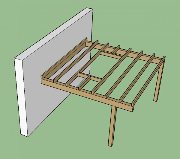

Bedankt. Ik denk dat ik snap wat je bedoeld. Ik heb een foto gevonden online van een vergelijkbare situatie.
Is deze oplossing stevig genoeg? Ook als de stenen muur niet heel stabiel meer lijkt te zijn. Voegwerk is 60 jaar oud, als er nog voegen in zitten..

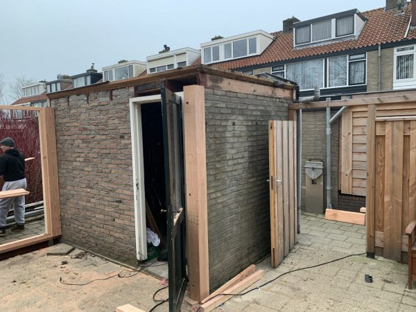

Bedoel je Zoeits? Ik was net vergeten een foto te uploaden.
Jackd
Ja, zoiets

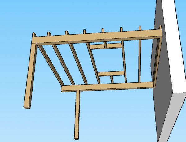

De twee staanders zullen dan niet in lijn met elkaar komen te staan. Is dat erg. Ik snap dat een constructeur hier meer over kan zeggen. Maar om deze optie dan wel uit te sluiten of een kans te geven. Dit lijkt mij namelijk een prima constructie maar ik hoor graag uw mening. Of die van iemand anders.
Rola
Dat de staanders niet in éen lijn staan maakt niets uit.
Ik zou wel de balk links en rechts naast de raveling van de koepel verdubbelen.
Randbalk goed aan de muur bevestigen, dan verzorgd het dakbeschot de stabiliteit.
