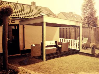

Graag wil ik een overkapping bouwen tegen onze garage aan, momenteel zit daar al een schuindak inc. goot aan. Ik wil onze nieuwe overkapping daar dus onder bouwen maar hoe kan ik dit het beste doen.
*onder de bestaande dakgoot bouwen (is denk ik het makkelijkst)
*bestaande dakgoot weghalen en dakleer van de overkapping onder de pannen weg zien te werken
Bij deze 2 foto's van hoe het is en wat de plannen zijn.
Alvast bedankt
Als het dak van de aanbouw naar jouw idee hoog genoeg komt, laat dan de bestaande goot maar mooi zitten. Bij een flinke regenbui komt er een hoop water van het dak, wat dan via de afvoer van de aanbouw moet verdwijnen.
Bovendien is de aanbouw ook weer makkelijker te verwijderen.
Mooie "virtual reality" foto, trouwens.
Dat dacht ik dus ook, maar dan zit ik met het volgende: ik wil beide helewaterafvoeren op die ene buis aansluiten kan ik gewoon het gat van de goot op het platdak uit laten komen of is daarvoor iets in de handel?

Ja maar de buis van de dakgoot gaat door het platdak van de overkapping, kan ik dan niet gewoon die buis afzagen en vlak boven het gat van de afvoer van afdak uit laten komen?
Dan zou je zo'n kiezelbak kunnen nemen. Iets groter dan de huidige afvoer en door het rooster heen laten steken.
Door het rooster heen, anders heb je daar meer kans op verstopping die moeilijk te verhelpen is.
Er zijn ook van dit soort grindbakken, waarbij het rooster al open is. Dan staat er een soort 'tuinhekje' om het gat.
Wat je i.i.g. moet vermijden is dat het regenwater eerst op de aanbouw loopt en dan pas verder wordt afgevoerd.
Of je moet zorgen voor een overbemeten afvoer op de aanbouw.
