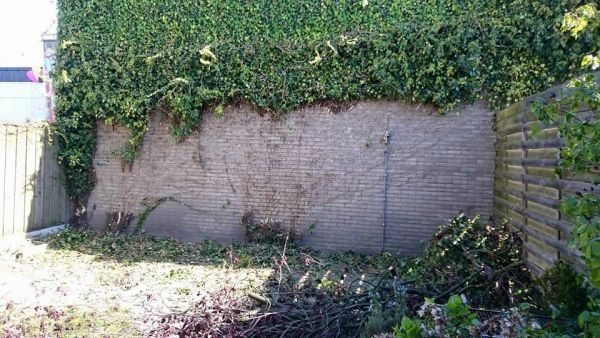

Van het zomer willen we graag beginnen met een de overkapping met platdak die achterin de tuin gaat komen.
Deze word (mits mogelijk) 7.5 bij 4m en die wil ik gaan maken van douglas.

Hier moet die komen, de klimop is inmiddels allemaal verwijderd

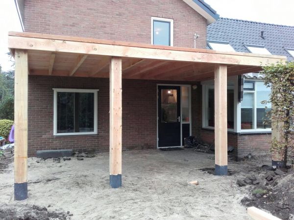

Hierbij even een foto als voorbeeld hoe het moet worden
Hij moet dus 7.5 m breed worden en 4 meter diep
Met 4 staanders aan de voorzijde.
De palen worden dus 200x200 en de ligger erboven op ook.
Mijn vraag is dus kan ik die balk van 7.5m in 1 stuk bestellen of is het beter om deze op te delen in 2 of 3 stukken en te verbinden boven de palen?
En welke afmetingen worden aanbevolen voor de dwarsliggers uitgaande van 50a60cm hoh afstand?
Ik zat zelf aan 200x70 te denken of anders 200x100

Zo wordt het verhaal anders. De overspanning is nu ook geen 7,5 meter.
De vraag is dus, hoe dik moeten de liggers zijn van voor naar achter. Die zijn 4 meter lang? De 200x70 die je noemt kunnen dat goed doen, met hoh 60 cm.
Zorg wel dat de zaak GOED aan de muur vast komt, houd rekening met 20 cm sneeuw op het dak!
