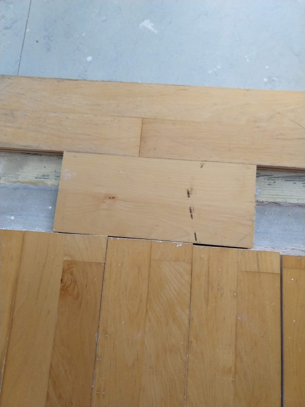

Ik wil graag de vloer in een kamer van parket voorzien. Het gaat om een Junckers beuken vloer, het komt uit een gymzaal.
Het stuk vloer in de gang ligt er al, maar ik wil de vloer in de kamer die net opgeknapt is, en waar ik een deur heb gemaakt waar eerst een muur zat, de vloer haaks op de liggende vloer leggen.
Ik vraag mij af hoe ik het beste /mooiste een overgang kan maken tussen de twee vloeren. Heeft iemand tips of een voorbeeld?
alvast bedankt,
Tim
Bedankt, maar hoe werk ik de ongelijke kopse kanten van de vloer die er al ligt netjes weg? Zou er ook een dorpel zijn in een soort T vorm, die aan beide kanten iets over de vloer heen ligt?
Een lat of geleider klemmen op de vloer, en een bovenfrees erlangs halen.
