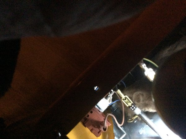

ik heb een nieuw oventje aangeschaft van Turkse oorsprong en het merk lijkt geen officieel importkanaal te hebben in Europa zo te zien.

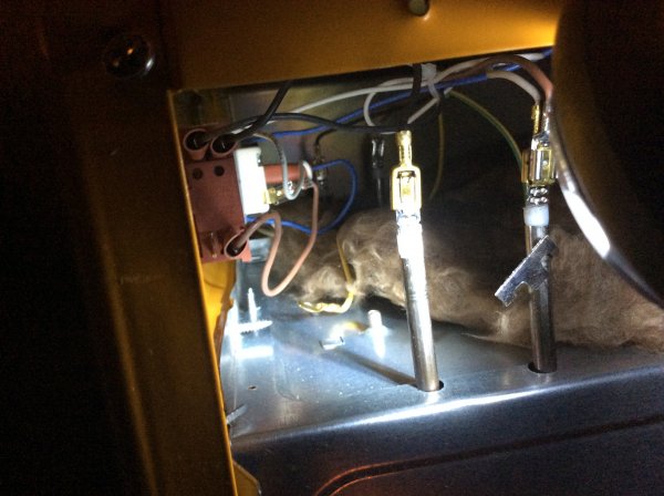

nou mistte er een boutje in één vd geleiders (voor de roosters/bakplaten) en toen ik in dat gat scheen met een zaklamp zag ik een aardedraadje ervoor zitten.
Voordat ik een boutje in dat gat wilde draaien, wilde ik eerst kijken hoe dat aardedraadje nou liep dus ik heb hem opengemaakt.
Nou blijkt dat een los aardedraadje te zijn met een kabelschoentje met oogje die wat in het luchtledige hangt te niksen.
Andere aardedraden zijn aangesloten met normale kabel-schuifschoentjes op de verwarmingsspiralen en deze lijkt misschien contact te moeten maken met de wand van de oven?
Zou het kunnen zijn dat deze op het niet gemonteerde boutje zou moeten?
En zo niet, waar doet men zoal een kabelschoentje met oog op in een oven?
Ik zie nergens een punt waar een logische lege plek voor dat ding zou kunnen zijn.
Iemand idee? ik ben alles behalve technisch.

Het is merk Luxell, model Tini Mini. wat het nummer is kan ik zo gauw niet zien.
ja dat de foto onduidelijk is weet ik.
heb er nog zo eentje, maar dan anders:
anders gevraagd: doe ik er beter aan om het los te laten hangen, of het de ovenwand te laten raken..
ik heb hem wel al gebruikt met loshangend draadje naar alle waarschijnlijkheid.
maar aarde is wel aangesloten, deze lijkt als extra.
Nr is LX8520
dit tmodel bestaat ook met extra hete lucht optie.
misschien is dit draadje daarom bij deze niet in gebruik?
kan dat?
Dank Headhunter, lijkt inderdaad het meest logische.
wat me deed, en ik denk nog steeds doet, twijfelen, is de hitte vd plaat waar die dan aan gemonteerd zou moeten worden.
230 kan het max bereiken. En daar komt dan ook mijn gebrek aan electriciteitskennis om de hoek kijken. In mijn beleving zou de groene isolatie dan kunnen smelten?
Of loopt dat niet met zo’n vaart?
Ofwel zou de buitenwand ook kunnen... maar dat was iig zeker weten niet de wand waar het nu, zij het los, tegenaanzat.
Had ondertussen ook mn oude bejaarde kapotte Moulinex oven opengemaakt.
Daar zit geen extra aardedraad in. Alleen aarde naar beide spiralen, zoals in deze, maar niet nog ns een extra vertakking.
Lijkt toch een soort extra zekerheid?
