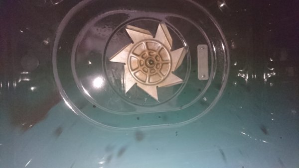

    De ventilator lijkt gewoon goed te werken. Deze ventilator bedoel je toch? Of kan er nog eentje ergens verstopt zitten.

    Nee niet die ventilator maar de ventilator die bovenop zit om de oven te koelen.
    Niet alle type's hebben deze koelmotor.

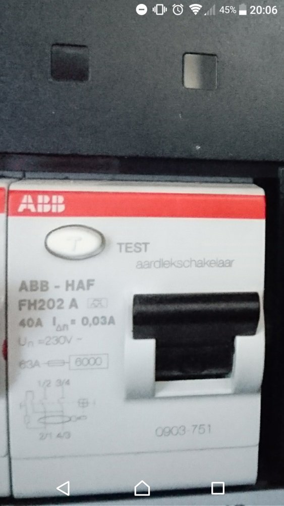

    Wat voor aardlekschakelaar heb je? 30 mA? 500 mA?
    Patje-patrick
    Dit is de aardlekschakelaar. Hopelijk kan je nu je vraag zelf beantwoorden, ik weet het namelijk niet.

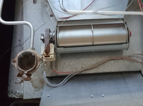

    Overigens viel m'n oog vervolgens op een vervuiling op een contact van de ventilator bovenop de oven. Deze heb ik vervolgens schoongemaakt. Dit contact zit recht onder een gaspitje, hier is wat vettigheid langs gaan lekken.
    Kan deze vuiligheid de oorzaak zijn geweest?

    Op de foto de grote ventilator deze draait dus?

    Deze ventilator draait inderdaad ook.

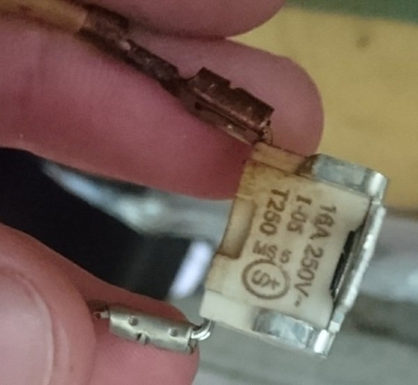

    Maximaal zoeken deze valt uit wat ook kan komen door een slecht contact.
    Patje-patrick
    Dit is de maximaal.
    Heb hem even van de achterwand afgeschroefd en de oven verwarmd. En nu valt de oven inderdaad niet uit (logisch).
