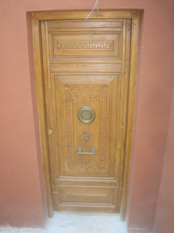

voor een aanbouw heb ik een oude voordeur gekregen. Deze deur will ik hgaan opknappen, waarbij ik ook de draairichting ga veranderen.
Ik heb al wat informatie gezocht wat ik moet gaan doen en een plan gemaakt:

Klopt dit plan een beetje? Volgorde korrekt en/of mis ik nog stappen?

Leuke deur!
Belangrijk voordat je gaat schuren is het grondig ontvetten van de deur met een biologische verfreiniger.
Zo voorkom je dat je het aanwezige vet verder inschuurt en je schuurpapier verontreinigd.
Omdat het vooral over het schilderen gaat, heb ik dit topic verplaatst.
In plaats van de plamuur kan je beter de oude (scharnier)gaten dichtzetten met blokjes hout. Wel dezelfde houtsoort als de deur gebruiken en letten op de nerfrichting.
Perfekt dat zijn al twee bruikbare tips!
Is er een manier om makkelijk er achter tekomen wat het huidige hout soort is?
En nog een vraag mbt tot het schuren: welke korrel kan ik het veste geburiken in de verschillende fases?
Gaat de deur wel passen?
Op de foto lijkt hij nl. vrij hoog en smal terwijl een voordeur meestal toch rond de 90 cm breed is.
Verder kun je aan de houtnerf vaak zien om welk hout het gaat.
Over het algemeen is een lange houtnerf zachter hout en hoe korter de houtnerf hoe harder deze is.
Gezien het model van de deur zal het mij niet verwonderen dat het een eiken deur is.
Kun je het daar niet aan herkennen dan kun je het vaak wel aan de geur van het hout herkennen door er een gat in te boren, maar ja hoe leg je een geur nu uit?

Veel uren schuren en nog de richting van de deur veranderd. Al met al veel werk geweest maar de deur zit erin. Ook een nieuw kozijn op maat gemaakt. Nog bedankt voor de tips!
