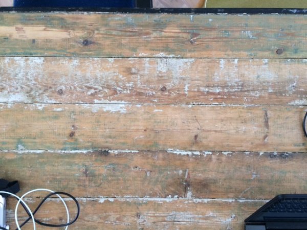

Hoe kan ik mijn oude eettafel beschermen?

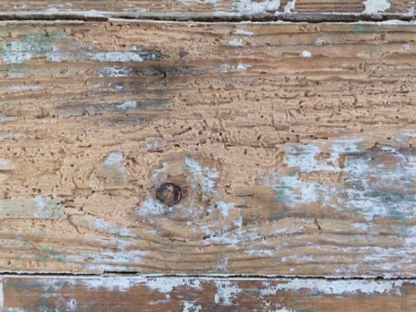

Ik heb een oude eettafel. Het tafelblad bestaat uit 6 lange planken.
Deze zijn doorleefd, hebben mooi patina en verfresten en hier en daar wat cement of kalkresten.
Hoe kan ik deze tafel bewerken zodat ie er natuurlijk (zoals ie nu is, geen galns etc.) uit blijft zien maar wel beschermd wordt tegen vocht en vuil?

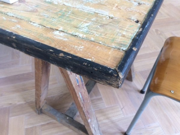

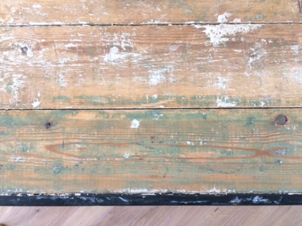

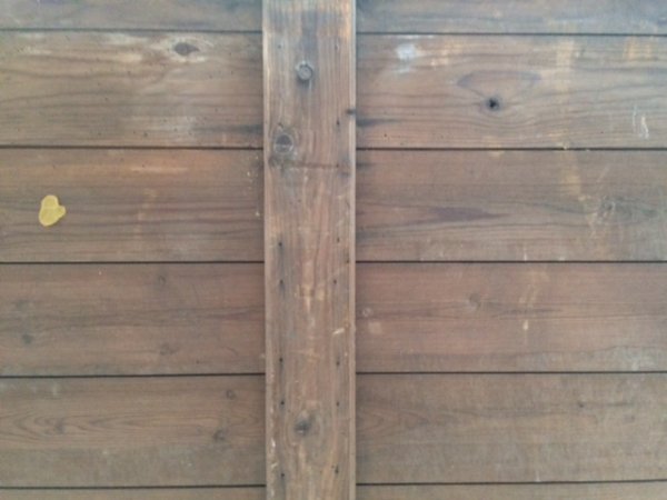

Hierbij een paar foto' s van de tafel.ik wil dus graag het hout beschermen zodner dat dit te veel opvalt.
Afwerken met matte parketlak of botenlak.
Een klein beetje glans is niet te voorkomen, ook als je de tafel met olie behandeld komt er door gebruik een mat glanzende laag op.
Strijk de tafel een keer voor met verdunde lak, aan de hand van het resultaat hiervan kun je beslissen of je er een dikke laag overheen zet of nogmaals een verdunde laag.
Door de structuur van het hout zal het resultaat wisselend zijn, op sommige plekken trekt de lak verder in het hout dan op andere plaatsen, het is een kwestie van uitproberen.
Verwijder eventuele losse (cement) delen voor je gaat lakken.
