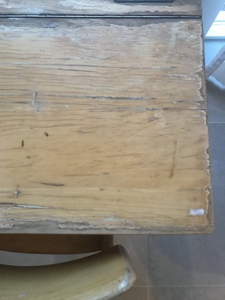

Bij de kringloop heb ik voor een klein prijsje een oud schooltafeltje met stoeltje gescoord.
Het blad is behoorlijk beschadigd. Lak of fineerlaag is beschadigd/bladert los. Ik wil het meubeltje graag opknappen en in de originele kleur houden. Wat zit er op en hoe herstel ik dit? Het lijkt wel of er een plastig laag om het hout zit. Is het fineer?
Zojuist de schuurmachine erop gezet, het geeft een hoop witte stof maar doet niks op de laag die op het blad zit. Het gaat er niet af. Onder de laag zit massief hout.
Wat te doen? Ik verf het meubeltje liever niet, juist de gelige houtkleur hoort bij het meubeltje. Bedankt alvast!
Zo te zien zit er op het blad beukenfineer.
De zijkanten zullen waarschijnlijk bestaan uit een soort van multiplex, dat is te zien aan de laagjes hout.

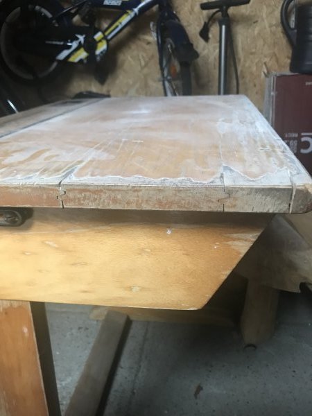

Ik vrees dat u het blad helemaal kaal moet schuren, de beschadigingen aan het blad zijn onherstelbaar als het fineer is, de fineer zal er af moeten.
Het blad zou ook wel eens van beuken kunnen zijn, na schuren en lakken kamt in dat geval de originele kleur terug.
Plaats even een foto van recht boven het blad zodat de randen goed te zien zijn.
De Bob
Als u het meubel liever niet wil schilderen, zal u met de beschadigingen blijven zitten. Dat is een keus.
Een optie is om het meubel strak in de plamuur te zetten, en aflakken in de orginele gele kleur van de schoolbankjes van "toen".
De schade van nu kunt u niet onzichtbaar weg werken.

Bovenkant van het blad

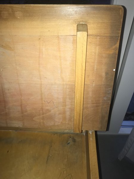

Binnenkant van de klep. Hier zit geen fineer op en heeft het hout ooit een laklaagje gekregen. Het fineer zit dus alleen op het blad.
Boertje125
Weet je zeker dat er fineer op zit.
volgens mij is het blad verlijmd uit massief hout.
Als dat zo is kan het blad uit elkaar halen en opnieuw verlijmen
maar die vochtplekken krijg je alleen weg door het donker te beitsen of iets dergelijks.
als je het licht wilt houden kan overwegen een nieuw blad er op te zetten of mischien is omdraaien een optie
Sbtje
Het meubeltje is van massief hout, geen mdf of spaanplaat. De laatste foto is de onderkant. Het fineer zit alleen op het blad.
Ik heb hier ook nog een oud kleuterstoeltje staan met vier pootjes met zwarte ‘sokken’ van rubber. Je kent ze vast wel😉 Het bureautje is, op het blad na, in hetzelfde soort lak gezet. Dit is een kwestie van schuren en lakken. Maar ja, dat blad...die plastic laag wil ik er af hebben. Hierboven werd al gezegd dat het waarschijnlijk beukenfineer is. Ik denk het ook na wat googlen😉
Met een schuurmachine is de fineer er (moeilijk) af te krijgen.
Met een verfafbrander lukte het mij stukken beter, de lijm wordt dan zacht.
Boertje125
Ik zou niet met een brander aan de gang gaan.
maar de delen met een scherpe schaaf ontdoen van die toplaag.
De Bob
Steek zo nodig het bovenblad met een grote platte beitel in gedeeltes eraf.
Maar dan verliest u wel de oude look die u juist wil behouden.
Ik vind een beitel teveel risico met zich meebrengen i.v.m. het beschadigen van het blad, de lijm is hard en er zal behoorlijk druk op de beitel gezet moeten worden met uitschieters als gevolg.
@ Boertje125, wat is er op tegen een verfafbrander te gebruiken, ik heb het met meerdere stoeltjes en kindertafels gedaan en nooit problemen mee gehad.
Boertje125
Met een verfbrander krijg je verkleuring in je hout.
als je het dekkend schildert maakt dat niet zoveel uit maar met een transparante afwerking is dat m.i. minder
Dat valt mee met de verkleuring, de enigste verkleuring die ik gehad heb was toen mijn vrouw er een pan met kokend water op zette, daardoor kwam ik er achter dat de lijm losliet bij hogere temperaturen.
Ik heb mijn verfafbrander op 300 graden staan bij dit soort materiaal.
Je moet natuurlijk wel oppassen dat het oppervlak niet verbrandt maar met gebruik van mechanische middelen loop je meer kans op beschadigingen.
Bij de meubeltjes die ik heb opgeknapt kwam de gelige kleur terug bij het lakken, dat hoort bij beuken, de gelige kleur wordt donkerder in de loop van de tijd.
