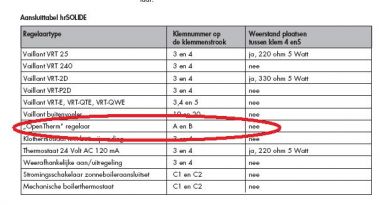

Ik heb vandaag een honeywell vision modulerend gekregen voor op mijn Vaillant 18-22/3c .Nu staat in de beschrijving van honeywell dat je dan OT en Massa moet aansluiten nu kan ik wel de OT klem vinden,maar ik zie maar een Massa teken staan en die staat bij het 230 volt gedeelte .Kan ik daar de massa op aan sluiten of moet het ergens anders op .

Ken deze ketel niet ,maar dacht dat de OT regelaar op A en B klemmen aangesloten moet worden , dus 2 draads .
je moet de handleiding van de ketel hanteren .
Massa is iets anders dan aarde!
Massa is een referentie van meestal de laagste potentiaal(0v).
Ot en massa betekent in dit geval +(OT) en -(massa)
Inderdaad staat in de gebruikershandleiding dat je A & B moet gebruiken.
Ok bedankt voor de reacties ,in het boekje wat ik bij de ketel heb gekregen staat dit lijstje niet ,wel een plaatje van de aansluiting voor een open therm aansluiting.Dit heb ik gedaan en het werkt,alleen wat mij nu opvalt is dat de pompnaloop zo'n 5 keer per uur even aangaat.deze code gaf hij aan in het scherm van de ketel.Nu weet ik niet of dit ervoor ook al was,want daar let je eigenlijk nooit op.Kan iemand mij dit vertellen,hoevaak de pompnaloop aangaat en of dit normaal is .
