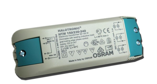

Ik heb deze trafo gekocht, met vier inbouwspots (12v halogeen).
Aan de rechterkant zitten de drie uitgangen. Kan ik één uitgang dan voorzien van dubbele draad voor twee lampen? Of gaat deze dan half zo goed branden?
Of (alternatief) twee van de drie uitgangen gebruiken met dubbele draad?
Is het waar dat de draad van de trafo naar de individuele lampen overal gelijke lengte moet hebben?? Maakt een halve meter of zo dan uit?

Als je de lampen parallel schakelt, zoals te zien op de tekening, gaan ze niet minder helder branden.
Snoeren hoeven niet even lang te zijn, maar mogen niet langer zijn dan 2 meter.

De trafo kan 150 watt leveren. Heb je lampjes van 20 watt dan kun je er 7,5 lampjes mee laten branden. van 50 watt 3 en 35 watt 4. De drie uitgangen zitten in de trafo aan elkaar. Omdat de trafo de uitgangsspanning meet zal een lampje met een langere snoer meer verlies spanning hebben dan een korte snoer. Ze branden dus niet even fel.
Zelf maak ik van de snoeren een lus. Neem niet een te dunne draad. Ga met een + draad vanuit de trafo naar de lamp dan naar de volgende tot dat je alle vier lampen hebt gehad. Bij de laatste ga je weer naar de eerste.
Doe dit ook met de - draad. Je hebt ze nu parallel geschakeld. Koppel nu de + en - naar de trafo op een willekeurige uitgang. In de praktijk zie je nu dat de draden wel 20 meter lang kunnen zijn. Wel hoe langer hoe dikker de draden. Veel succes.

Dag Peter,
Er zit inderdaad geen plus en min op. Dit was alleen maar geschreven om een verschil aan te geven. Kijk maar naar het rondje op de trafo. De dichte neem je maar als plus en de open maar als min. Je gebruikt dus dan maar twee klemmen. Alle dichte rondjes zitten inwendig aan elkaar en zo ook de open.

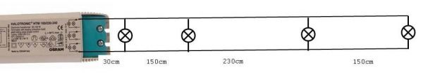

Allemaal bedankt voor jullie hulp. Wat ik begrijp van "Neuroot" is dat de volgende opstelling dus goed mogelijk is:
(Zelf getekend in Powerpoint). De aansluiting kan dus op een willekeurige (verschillende) + en - op de trafo? Grappig, zou ik zelf niet opkomen. Die twee meter-eis is dus eigenlijk onzin als je het doet zoals in mijn tekening??
Voor de aansluiting op de min-lijn en plus-lijn gebruik ik dan lasdoppen zoals deze:
Ik gebruik trouwens 4x 35 Watt halogeen (12v).

De snoerlengte aan de secondaire kant mag volgens de fabrikant niet langer zijn dan twee meter, wat samenhangt met de hoge frequentie waarop een elektronische transformator werkt. Het snoer werkt anders als Antenne en kan storingen in andere apparatuur veroorzaken.
Als je de trafo in het midden plaatst, kunnen de lampen dus maximaal 4 m uit elkaar liggen. Voor een grotere afstand moet je met een conventionele trafo of met meerdere trafo's werken.
Let ook goed op de aansluiting aan de primaire kant. Er was hier laatst iemand die de twee buitenste klemmen had gebruikt. Dan krijg je kortsluiting. 230 V aansluiten op de twee klemmen met de pijltjes naar binnen.

Dag Webgeest.
De draad aan de laatste lamp koppel je weer terug aan de eerste. Dan krijg je een lus. Dat doe je zowel aan de bovenste draad als de onderste. Zoals je hebt getekend kan het gebeuren dat de eerste lamp feller brand dan de laatste. De "lus" lost dit probleem op.

"Die twee meter-eis is dus eigenlijk onzin als je het doet zoals in mijn tekening??"
Hoe korter bij de lamp, hoe beter. Dit heeft drie redenen:
1) Spanningsval
2) Storingen
3) Beïnvloeding trafo
1) Hoe hoger de spanningsval over de bedrading hoe minder licht de lamp geeft. Bij gebruik van draad met een doorsnede van 2,5mm2 ervaart de laatste lamp in jouw tekening een spanningsval van ongeveer 0,45V (contactweerstanden niet meegerekend) wat lager is dan 4% (0,45/11,5 = 3,9%). Draad met een doorsnede van 1,5mm2 resulteert in een spanningsval van meer dan 5%, wat misschien al wat hoog is. Persoonlijk zou ik het voor de bedrading aan de secudaire zijde van de trafo op 2,5mm2 houden.
2) De trafo werkt met een frequentie van 40kHz. Omdat dit geen HF is ook niet binnen het audiospectrum ligt is het onwaarschijnlijk dat je voor jouw draadlengtes last gaat hebben van storingsinwerking op andere toestellen. Als je met individuele draden werkt ipv een kabel kan je die eventueel twisten (https://www.electronics-notes.com/a...ts_and_tips/how-to-make-twisted-pair-wire.php) om het stooreffect te verminderen. Spijtig genoeg maakt dit de draden dan weer langer wat de spanningsval dan weer verhoogd en mogelijk ook 3). M.i weegt probleem 1) hier door, dus ls aje de draden dan al twist doe dit dan zo matig mogelijk.
3) Tussen beide draden bestaat een capaciteit die afhankelijk van de draadlengte een paar pF tot tientallen nF is. Deze capaciteit vormt een reactieve belasting voor de dimmer. Bij 50Hz is dit verwaarloosbaar, bij echter 40kHz echter niet meer bij lange bedrading. Bij welke lengte je problemen gaat ondervinden is moeilijk te zeggen. Hoe verder de draden onderling van elkaar zijn verwijderd en hoe verder van een geleidend oppervlak (aarde bv) hoe lager deze capaciteit. Twisten verhoogd dus de waarde en is dus in strijd met 2). VSA die gelijkspanning geven hebben dit probleem niet.

1) "De geringe meer-capaciteit die hierdoor ontstaat is hierbij te verwaarlozen. En heeft geen invloed op de trafo werking."
Twisten verhoogt die capaciteit makkelijk met een factor 10. Ruwe berekening:
- Getwist: 2,5mm2, 2mm afstand tussen kernen, &#949;r plastic : 112pF/m x 5,5m = 616pF
- Niet-getwist: 2,5mm2, veronderstel 1cm afstand in plastic buis, is in de realiteit niet constant, &#949;r lucht: 11pF/m x 5,5m = 60pF. Een factor 10 dus.
In tegenstelling met wat ik eerder dacht heb je echter gelijk dat die capaciteit nauwelijks uitmaakt, zij het om een andere reden: 60pF bij 40kHz is 6,5k&#937; en dus verwaarloosbaar als reactieve belasting. In die zin heb je dus inderdaad gelijk.
Iets wat ik aanvankelijk echter over het hoofd had gezien, is de invloed van de zelfinductie van de bedrading. Die is veel hoger als ik dacht en meteen ook de reden van deze 2m beperking. In getwiste toestand is dit om en bij de 0,2&#956;H/m of 1,06&#956;H over de volledige lengte bij de TS. Dit is een seriereactantie van 0,25&#937;, wat zeker niet meer verwaarloosbaar is. Bij 2m is dit ongeveer 0,1&#937;. Ongetwist stijgt dit dan nog eens met een factor 4-5.
Zoals je al zei moet je in principe ook nog rekening houden met het feit dat dit geen sinus is, wat de toestand in de realiteit nog wat slechter maakt dan hierboven beschreven omdat de harmonischen van deze 40kHz meer invloed ondervinden van van deze parasitaire zelfinductie en capaciteit van de bedrading dan de grondtoon.
2) "De schakelfrequentie die wordt toegepast is wel 40 KHz maar die wordt daarna zoveel als redelijk mogelijk onderdrukt. (o.a. met condensatoren)"
Dit 12V/40kHz signaal is effectief de voedingsspanning, net zoals de 230V/50Hz de voedingspanning op het net is . Als je dit "wegfiltert" brandt de lamp gewoon niet meer. Enkel bij DC voedingen wordt dit schakelsignaal zo veel mogelijk onderdrukt.
Na kleine correctie, mijns inziens dus:
- Draden zo kort mogelijk, liefst niet boven 2m. Als het echt niet anders dan 5,5m kan, gewoon proberen en bij problemen eventueel vervangen door een 12V DC VSA of traditionele 50Hz trafo (slechter rendement).
- Draden twisten, echter niet overdreven.
- Minstens 2,5mm2, 4mm2 is beter (lagere zelfinductie en weerstand)

Dat er DC of 50Hz AC uit zo'n trafo komt is een wijdverspreid misverstand (sommige modellen uiteraard wel, deze OSRAM HTM150 echter niet). Dacht ik een 5-tal jaren geleden zelf nog. In werkelijkheid ziet er die spanning zo uit (Figuren 1c tot 1i).
http://www.ledbenchmark.com/faq/Transformers-Output-and-Compatibility.html
Een 40kHz blokgolf, sommige zelfs tot 100kHz die op 100Hz pulseert. De oorzaak van die 100Hz pulsatie is de netspanning die gelijkgericht wordt maar niet afgevlakt. Zo spaar je twee afvlakcondensatoren en gelijkrichtdioden. Minder onderdelen die stuk gaan en vooral ruimtebesparend. Nadeel is de erg "vuile" uitgangsspanning.
