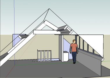

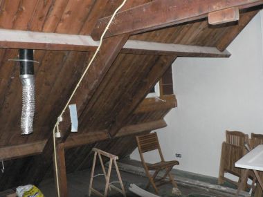

Bij het plaatsen van een dakkapel wil ik een spant opvangen waardoor de ruimte een stuk handiger kan worden gebruikt.
Zo ziet het er nu uit:
(het kleine dakkapel komt te vervallen)
De plaatster van het dakkapel heeft een oplossing voor het opvangen van het spant. Hij geeft aan hiermee voldoende ervaring te hebben, maar geen berekeningen.
Het zou er zo uit komen te zien:
(eigen tekening, dus niet helemaal precies)
Voor mij is de voorgestelde oplossing nieuw, ik vraag me af of dit vaker wordt gebruikt en, nog belangrijker: of het stevig genoeg is.
Met 'gezond boeren verstand' denk ik dat het zou moeten lukken: Ik kom uit op 4,5x meer houtmassa terwijl de overspanning met 1,8x* toeneemt.
- In de huidige situatie overbrugt een balk van 7x18 een lengte van 2.7m
- In de nieuwe situatie overbrugt de houtmassa van 21x27 een lengte van 5.4m
Heeft iemand hier ervaring mee?
Alvast bedankt!
gegroet, Fred
*op 30/40cm van de muur tussen de 2 horizontale balken komt nog een diagonale balk tegen het dak, waarvan de krachten naar het knieschot worden geleid
Ik heb ook zoiets in mijn huis (zat er al), maar het werkt bij ons niet goed. Het is verzakt, met een stukje dak en al.
Maar ze waren vergeten de balken er naast vast te zetten aan de nieuwe vertikale dwarsliggende steunbalk, waardoor beiden daalden.
De vertikale balk moet dan, lijkt me, dus ook niet dunner zijn dan de bovenligger. Die heeft minder kracht te verduren.
De balken die doorgaan moeten aan de zijkanten goed ondersteund zijn. Dat is heel belangrijk.
Op zich weegt de dakkapel zelf waarschijnlijk nog minder dan het stuk dak dat er zat. Dakpannen zijn zwaar.
