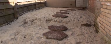

Ik ga in mijn achtertuin een terras aanleggen met een hoogteverschil. Het hoge en het lage deel moeten door middel van opsluitbanden van elkaar worden gescheiden. Nu heb ik nog wat bakstenen over van de verbouwing. Daarom wil ik in plaats van opsluitbanden een klein muurtje metselen van 4 bakstenen hoog om het hoogteverschil op te vangen. Volgens een collega zou dat niet goed gaan omdat de mortel dan continu in contact staat met de vochtige grond. Is dat echt een probleem? Zijn er nog meer redenen waardoor dit problemen zou kunnen opleveren?
Cement moet tegen vocht kunnen anders zouden hele steden instorten.
Wel kan je dan wat sneller witte plekken krijgen en slijt het misschien na enkele decennia ipv enkele eeuwen.
Tegen het contact met de grond kan je dikke plasticfolies kopen, dat is te voorkomen.
Je moet wel iets van fundering maken, paar lagen ondergronds dus, anders breekt het muurtje heel snel.
Wat je ook nog zou kunnen doen is bij een tuincentrum van die stabelbare sierblokken nemen. Die zijn er in meerdere kleuren en maten voor dit soort doelen.
