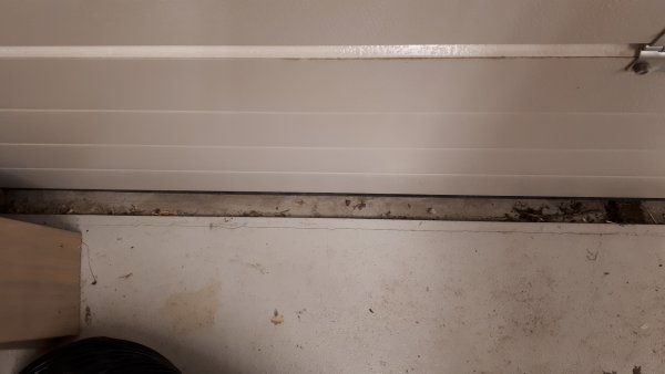

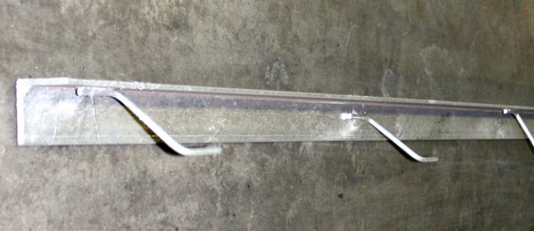

In mijn garage gaan we plavuizen leggen.nu zit er bij de roldeur een waterkering rand, zodra de tegel erbij komt wordt dit nog hoger. Hoe kan ik dit het beste oplossen?

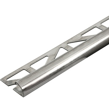

Wat voor profiel kan ik het beste gebruiken. Wordt hij dan onder de tegels mee gelijmd?
Gebruik hiervoor een kwart rond tegel profiel.
Die zijn in verschillende maten verkrijgbaar, gelijk met de dikte van de tegels.
RVS is het beste, maar aluminium kan ook
Deze profielen zitten dan vast onder de tegels in de lijm.

Kom ik dan niet een heel stuk naar binnen met mijn tegel? Zoals op foto 1
Jawel dan kom je een stukje naar binnen.
Maar anders rij je straks de tegels kapot , omdat er zo te zien aan de scheuren al beweging in die oude strip zit.
Met tegellijm kun je die beweging niet opvangen.

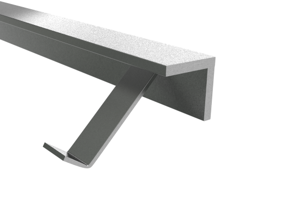

Die profielen zijn dorpelijzers, die met lange omgezette ankers in de vloer mee gestort worden.
Ankers lopen ook vaak schuin naar beneden, dus kun je niet bij om die door te slijpen.
Dus zou je het er uit moeten hakken.

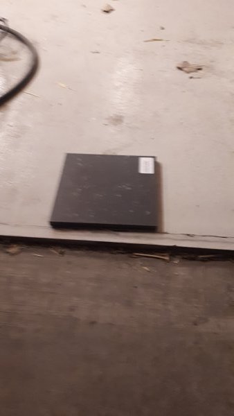

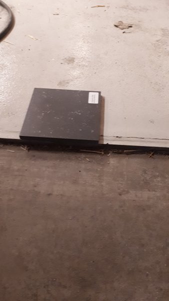

Ik heb nog ruimte over (zie foto)
Kan ik de oude strip niet verwijderen en een nieuwe plaatsen? Oid
Alles kan natuurlijk.
Maar zoals je op de afbeeldingen kunt zien die ik geplaatst heb, zitten er aan dit soort strips lange ankers aan.
Dus zul je die uit de vloer moeten hakken.

Oude profiel er uit nieuwe er in
Om het oude er uit te krijgen slijp je hem op de buitenhoek door en dan vervolgens in een paar stukjes
dan kan je de ankers lokaliseren en deze doorslijpen

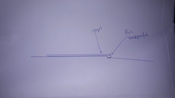

Wat denken jullie hiervan
Oude profiel wegslijpen en dan een rvs hoekprofiel op de vloer schroeven.
Ronnie1971
En dan de hoeklijn op de grond vast schroeven
Boertje125
Dat kan maar gebruik wel een stevig hoekstaal en ankers als je wilt dat hij heel blijft tijdens het inrijden van je auto
