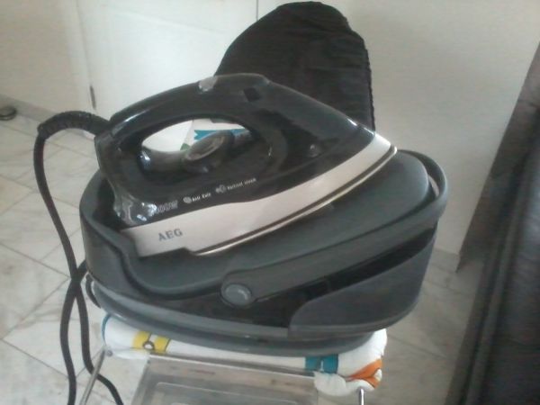

Forumees,
Iki heb lang lopen kl...en met onze AEG stoomstrijksysteem omdat het bijna nooit stoom vanuit het reservoir uit de strijkzool kreeg.

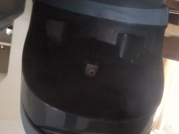

Even het reservoir eruit nemen, een voetbalpomp(voetbalventiel) op de mond van de aanzuigbuis (in de drager, dus niet de mond van het reservoir)
plaatsen en goed doorpompen. reservoir erop en op temperatuur laten komen en testen.. Voila het werkt weer. Let op het reservoir vol wegzetten, bijvullen nadat je het systeem weer min 1x heeft gestoomd. Bijvullen dus bij een in werking gesteld apparaat.

Dat klopt helemaal. Als je dat doet loop je grote kans dat je weer geen stoom krijgt. Ik doe het nu al maanden en het werkt nog steeds echt.
