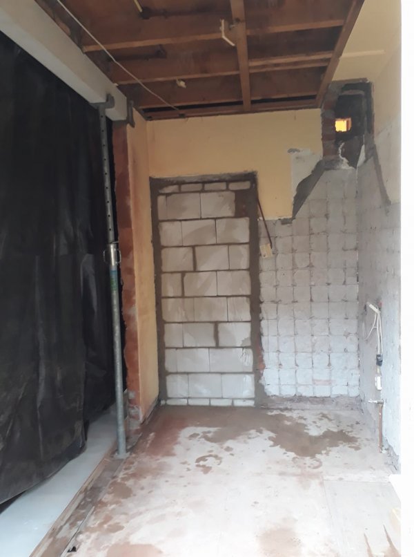

Een paar manden geleden hebben wij van onze gesloten een open keuken gemaakt. Het bevalt goed, maar er is toch iets dat mij dwars zit.
Bijgaande foto maakte ik op de dag dat de betonlatei geplaatst werd. Ik liet die aan iemand zien en die schrok nogal, omdat de latei nauwelijks opleg lijkt te hebben (zie waar het wit eindigt). Inderdaad herinner ik mij dat het 'wit' van de latei minder dan 5 cm boven het metselwerk uitkwam. Voor een latei van meer dan 2m geldt een minimum van 20 cm las ik elders.
Sindsdien maak ik mij zorgen. Dus mijn vraag is, zie ik het juist dat de opleg zo minimaal is? Of moet ik het gemetselde stuk erachter ook meetellen? En wat zou ik moeten doen om zeker te zijn?
De aannemer vind dat ik mij onterecht zorgen maak, maar gaat niet in op de afmetingen.
dubbele foto verwijderd - mod
Dat valt op deze foto niet te zien. Wij beoordelen in principe ook geen uitbesteed werk. Deze latei is uitgerekend door een constructeur. De constructeur bepaald ook de opleglengtes. Vraag hem er dus naar.
Nou dat was dus misverstand. Terug gebeld door andere medewerker van de aannemer.
Wat ik voor een betonnen latei aanzag bleek een tevoren gemonteerd fermacell omhulsel van een langere stalen balk.
Die is niet zichtbaar, maar steekt 25 cm uit aan beide kanten.

Maar even zonder gekheid, ik vond het al vreemd dat daar een betonlatei zou zijn gebruikt, die zijn veel te groot en zwaar, een stalen balk is dan vaak een veel betere oplossing.
Ik vraag me alleen wel af hoe ze die veel langere balk dan hebben gemonteerd zonder het stukwerk te beschadigen :wink:
Michiel2300 schreef; fermacell omhulsel van een langere stalen balk.
Om de balk, dat klopt, maar ik zie aan het eind toch duidelijk verschillende kleuren
1 het licht grijze van het fermacell
2 het donkergrijze van het cement
3 het wit van het stukwerk
en ik neem niet aan dat ze dat laatste stuk van de balk snel even op de kleur van de wand hebben geschilderd.
Maak is een foto van waar de balk op de muur ligt vanaf deze foto is dit zo niet goed te beoordelen, de balk zal toch cker een cm of 10 tot 20 oplegging moeten hebben
