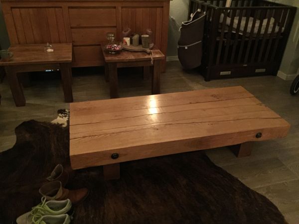

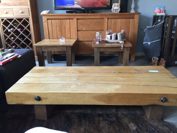

Ik heb een bielsen tafel gekocht van een jaar of 25 oud. Tafel met karakter, hou ik van!
Hij heeft alleen nog even wat liefde nodig.
Wat wil ik:

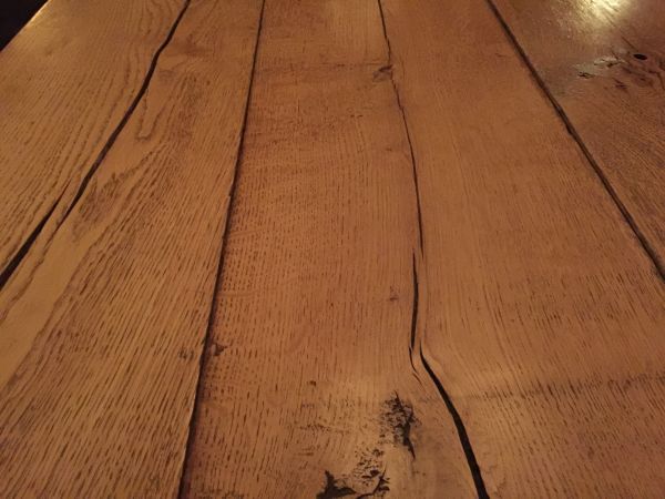

Schoonmaken tussen de scheuren, hier zitten oude lakresten in, vraag is dus, hoe krijg ik dit er netjes uit?
Schuren, welke korrel? Ook ivm volgende vraag,
Donkerder kleuren door te beitsen, en vervolgens voorzien van matte parketlak.
Ik wil een wat donkerdere tafel krijgen, met robuust uiterlijk.
Bedoeling is een beetje de kleur van de teakhouten meubelen erachter.
Het bovenblad bestaat uit 3 massieve balken, alleen lijkt de middelste iets verzakt, is daar nog wat aan te doen? Of hoort dat bij het karakter van de tafel?
Nou ben ik opzich best handig, maar ik denk dat sommige van jullie het net iets beter weten, dus graag jullie advies en tips!

mijn idee:
1. schoonmaken en goed ontvetten met st marc.
2. scheuren leeg trekken met de zijkant van een smalle beitel
3. opschuren met de hand, of en bandschuurmachine met korrel 80, 120, 240 en vervolgens afnemen
4. op kleur brengen, donkerder van kleur, dit punt is een vraagteken???
5. aflakken met een matte blanke parketlak.
roept u maar!
ook vraag ik mij af hoe ik het uiterlijk van het hout wat meer omhoog kan halen, zodat je de nerf en onvolkomenheden beter te zien krijgt.een glad, doods uiterlijk vind ik niet zo fraai.
Als je de nerf meer wilt zien/voelen/etc dan moet je gaan borstelen
Er zijn speciale borstelmachines te koop waarop bijvoorbeeld korrel 60 borstels te koop zijn, maar je kan ook zelf met bv een staalborstel aan de slag.
Of een radiale borstel kopen voor op een boortol.
Google maar eens "radiale borstel houtbewerking"
Ook wel eens gezien (op vuren weliswaar) dat er een brander opgezet werd en daarna geborsteld werd.
Je kan altijd aan de onderkant van het blad oefenen en uittesten wat het effect is.

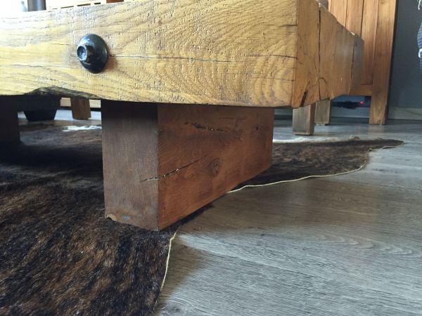

tafel ligt inmiddels uit elkaar, de scheuren zijn schoongemaakt en ik heb nieuwe draadeinden gekocht voor er door heen, er zit nu een buis in met aan de einden een schroefdraad waar de bouten zichtbaar op de foto doorheen gaan. volgende klus is e balken alle drie los gaan schuren, en vervolgens de tafel weer in elkar, ik denk dat ik de draadeinden ga gebruiken, en of deuvels van hout, of een paar stukken draadeind erin icm lijm, zodat het voor eeuwig vast zit.
vraag is wel of ik hier witte houtlijm of bruislijm voor ga gebruiken, aangezien de balken alleen aan de bovenzijde netjes aan elkaar aansluiten, ze lijken iets hol.
