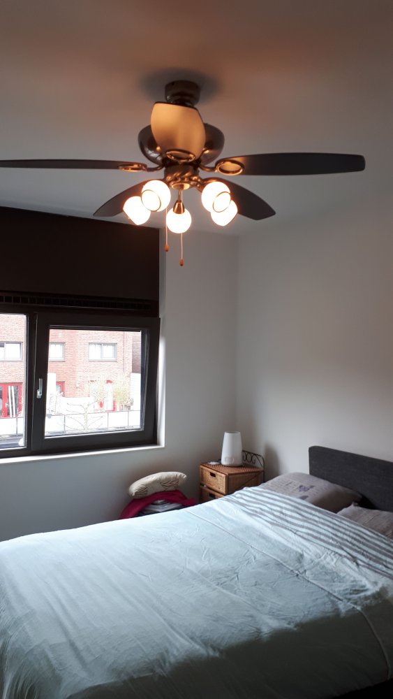

Ik wil een plafondventilator ophangen (zware jongen).
Alleen de schroeven in de grondplaat (ophangbevestiging) komen uit NET naast een plafonddoos. Een plaatje wordt moeilijk omdat de afdekkap niet veel breder is.
Als ik een gaatje boor zit in het ledige te boren omdat de doos niet compleet aansluit in het beton. Wie kan me helpen aan een alternatief ?? HELPPP :roll: :roll:

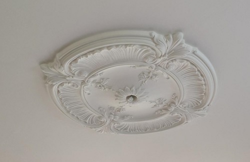

Als het echt een zware jongen is: Een ronde houten plaat van ca 25 mm dik, diameter ca 20-30 cm tegen het plafond schroeven (in het beton). En hierop de ventilator monteren.
Als je die plaat in dezelfde kleur schildert als het plafond valt het nauwelijks op. Je kan je zelfs uitleven en er een ornament van maken wat bij je huis past.

Wouw... zal mij niet lukken. Maar wel een kunststof ornament overwogen over een staalplaat. Het hangt inmiddels met lange pluggen die wel het beton raken.
