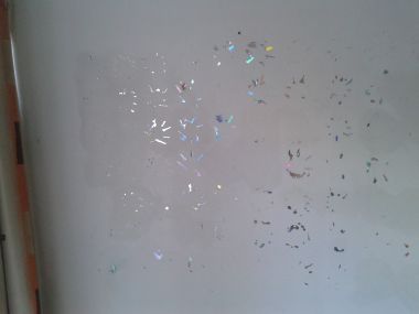

Ik heb een gipsplaat muur waar losse cd's op zijn gelijmd, met een alleslijm.
Nu heb ik de cd's erafgehaald, maar op de gelijmde plekken blijft een dun laagje cd achter. Het lukt me niet deze resten weg te halen..ik heb al een simpele lijmremover van de gamma geprobeerd, maar die komt niet bij de lijmresten omdat die nog bedekt zijn door een stukje cdmateriaal.
Tips?
Ik zou een scherp plamuurmes of een verfkrabber proberen.
Bescherm wel je ogen met een beschermbril.
Bedankt voor de reacties totzover!
Het beste resultaat heb ik totnutoe geboekt met een schuurpapier, wel intensief klusje maar goed genoeg om straks overheen te verven/behangen.
Ik had gehoopt dat het makkelijker zou zijn met een chemisch middel die gewoon alles eraf kan branden, maar de kans dat daarmee de muur zelf intact blijft zal wel klein zijn..
EDIT:
Met een plamuurmes afkrabben gaat ook goed, dat doe ik nu als eerste, de echt hardnekkige resten die overblijven gaan weg met schuurpapier.
