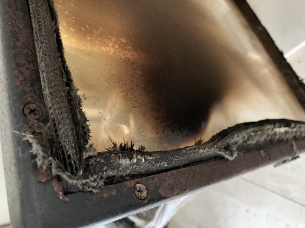

Wij zijn opzoek naar het glasdraad/glaswol wat zit aan het binnenkant van de glasdeur van onze openhaard, weet iemand hoe dit precies heet, en waar we dat zouden kunnen bestellen?
Afdicht koord voor kachels.
Vroeger was dat met asbest er in, dus voorzichtig als je de oude er uit gaat halen.
