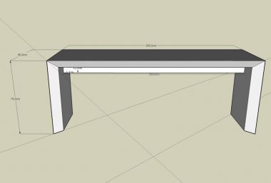

Ik wil een bureau op maat maken,
alleen wil ik alleen maar 2 zij panelen , en een boven blad
en de randen in verstek zagen van 45graden,
alleen is de vraag, hoe kan ik deze zo maken dat het geen gammel ding word, dus hij moet stevig blijven en niet heen en weer wiebelen !
wie heeft er een goeie advies voor me.
welke hout soort ik het beste kan gebruiken hiervoor enz,
Je moet de wangen ook aan het blad verstekken en lijmen (omdat je een profiel aan de randen maakt), maar wat de meeste stevigheid geeft, is een regel onder het blad. Of een schaamschot.
Maar een regel van 20-25 cm geeft al veel stevigheid en je kunt dat ook nog uit het midden zetten.
Verder kan je nog stelvoetjes in de wangen maken zodat je het bureau vlak kunt stellen.
Ik zou de randen niet helemaal verstekken. Die scherpe kanten stoot je snel kapot. Ik zou ze dan verjongen, maar een klein recht kantje laten staan.
Wil je het van massief hout maken? Of van plaatmateriaal. Komt het niet op een paar centen of moet het goedkoop.
Als plaatmateriaal zou je beuken panelen kunnen gebruiken, dit is alleen niet erg goedkoop. Ze zijn 64cm breed en ongeveer 300cm lang.

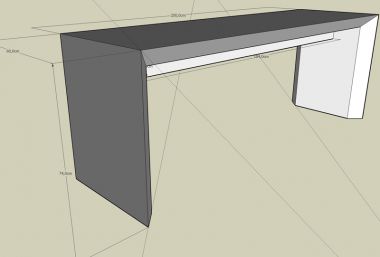

het komt niet op een paar centen, maar hoeft ook niet handen vol geld te kosten, heb weer een voorbeeld gemaakt van wat ik in mijn gedachten heb:

Zo, 8 cm dik is nogal wat :-)
Massief hout vind ik wel onzin als je het anthraciet en wit wilt maken.
Ik zou het van mdf maken.
Paar raampjes van mdf met panelen er op. Blad en wangen met een verstek aan elkaar lijmen. Je hebt op die hoeken 11.3 cm lijmvlak, dat valt niet meer uit elkaar hoor. Gewoon met witte lijm lijmen.
Misschien is de onderregel niet nodig, dan stoot je je knieën ook niet (onderkant regel is 56 cm uit de vloer).
Met verjongen bedoel ik dunner maken, zoals je dat met een verstek wilt doen, maar ik zou het alleen niet zo scherp maken.

Ik weet niet of het goed overkomt. Het valt niet mee om een ascii tekening te maken :-)
Er zit dus een klein recht kantje aan het verstek. Zo kan je de twee verschillende kleuren nog netjes besnijden. Als je het kantje rond maakt dan wordt dat lastiger.

het hoeft niet 8 dik te zijn
ben ook tevreden met 3,6 cm ( 2x 18mm mdf ? )
(Paar raampjes van mdf met panelen er op.)
de panelen hoe dik moeten die zijn, en zit er geen kans in dat de boven blad dan gaat doorzakken ?
je tekening is voor mij duidelijk.
maar hoe krijg ik dan in godsnaam, de blad en de wangen in verstek gezaagd , als ze van raamwerk zijn gemaakt,

Je moet de regels van de ramen wel breed genoeg maken zodat er wat blijft staan als je het verstek er aan zaagt. Maar 8 cm dik hoef je niet vol te maken. Het geheel wordt behoorlijk stijf, en je moet er ook wel een paar regels tussenin maken natuurlijk. Het ging mij er maar om dat je het best hol kunt maken, omdat 8 cm dik errug zwaar wordt.
Een raam van 5 cm dik en panelen van 15 mm is prima. Ik denk dat panelen van 12 mm ook nog wel lukt.
Maar de verstekken om wangen en blad aan elkaar te lijmen, moet je wel zuiver zagen zodat het mooi vlak is, anders past het niet goed tegen elkaar. En bij het lijmen goed tegen elkaar spannen.
Ik vraag me af of je zoiets wel zelf in het schuurtje kunt maken.
36 mm dik zou ik wel vol maken. MDF is ook te koop in 38 mm dik.
