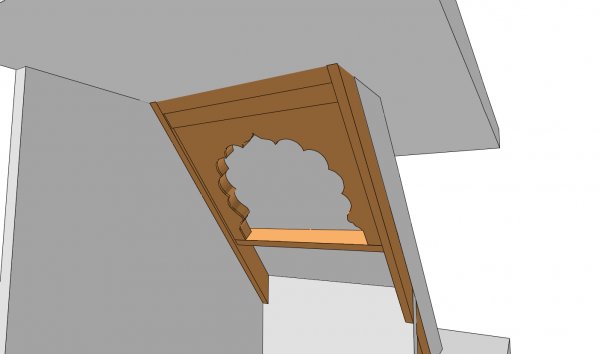

Hallo klussers,
Ik wil graag een Oosterse boog maken. Nu is de frontplaat nu niet direct het probleem. Het lastige zit hem in de dieptewerking. Hoe kan ik deze rand eenvoudig verdikken? Ik heb zitten denken aan buigplex maar vermoed dat dit toch erg lastig gaat worden. Een andere optie is een kopieerfrees, echter dan heb ik enorme hoeveelheden plaatmateriaal nodig om een beetje dikte te kunnen maken.
Zijn er nog mensen met wen slimme ingeving? Ik hoor het graag!
Groet Kees
Van welk materiaal wordt de bovenste laag?
De lagen eronder hoeven niet volledig te zijn, kan best alleen de rand. Dan is het met de kopieerfrees goed te doen.
Als het toch dekkend geschilderd wordt is de combi MDF/kopieerfrees het beste.
Buigtriplex kan deze bocht waarschijnlijk niet halen en is teveel werk. Fineer is te veel werk en te duur en moet een vaste ondergrond hebben.
