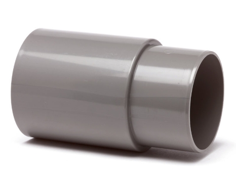

Als alles ontstopt is dan een reparatie sok 80 plaatsen deze schuif je eerst naar boven en dan laat je in de buis zakken, bij volgende verstopping kan je er zo weer bij.

¨Als alles ontstopt is dan een reparatie sok 80 plaatsen deze schuif je eerst naar boven en dan laat je in de buis zakken, bij volgende verstopping kan je er zo weer bij.¨
Verhaal van de reparatie sok vat ik niet.
op wat voor hoogte zaag je de regenpijp buis doormidden,
en welk gedeelte van die sok komt boven ?
