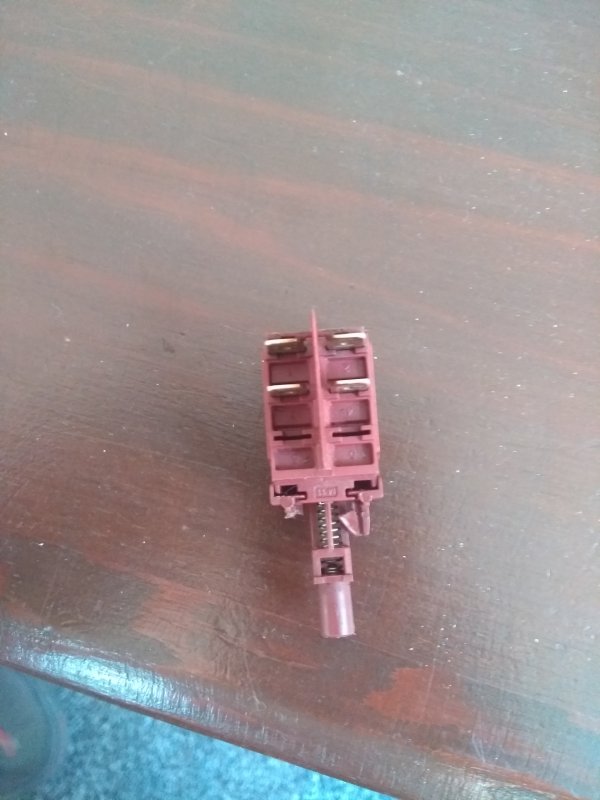

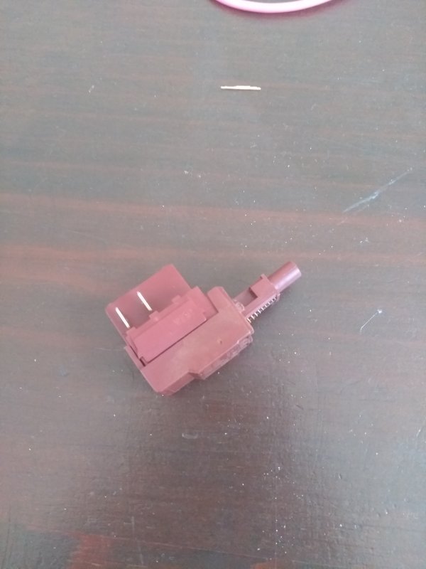

In mijn "nieuwe" woning staat een mooie oude Pelgrim TBF 9020 6 pits gasfornuis.

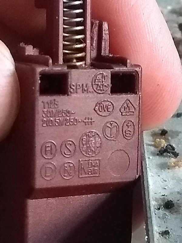

Helaas is de ontstekingsschakelaar stuk. Zie foto's. Door veelvuldig gebruik is het mechanisme om het in de houder te houden afgebroken.
Ik kan helaas geen nieuwe vinden.
Iemand een idee? Misschien zoek ik verkeerd....
Dank alvast!

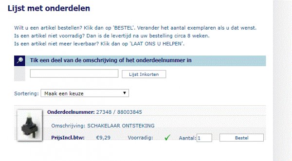

Gebruik eens dit nummer 88003845 , tik deze maar eens in op de pelgrim onderdelen site direct linksboven onderdeel bestellen en dan "ik weet het onderdeelnummer"
Niet typenummer invoeren dan kom je er niet maar direct naar linksboven.
Voor dat geld de gok wel waard.
Dat was zeker de gok wel waard. Schakelaar zit perfect. Aangesloten en doet het perfect. Het is alleen niet zo'n klik knopje wat je ook op een aansteker hebt. Misschien ook maar beter ook want je kunt de knop gewoon inhouden.
Super bedankt voor de tip!
