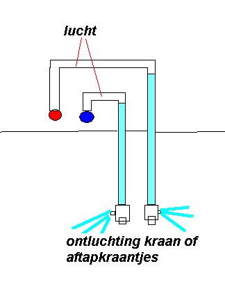

Vroeger plaatste we deze ontluchting wel eens als je niet er bij kon komen
zie schets:
Als je het kraantje open draait dan komt eerst water daarna lucht,als er weer water komt dan is het lucht er uit en je sluit kraantje af.
