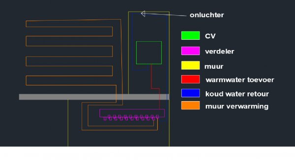

Ik wil mijn verdelervoor mijn muurverwarming in de kelder plaatsen. Dit lijkt mij geen probleem alleen het onluchten wel nu vroeg ik me af of ik de retourleiding die naar de ketel gaat eerst door kan leggen naar het plafond en daar een ontluchter maken. Of is dit geen goed plan?
Alvast bedankt!

Dit kan cker, ontluchter plaatsen op hoogste punt,leidingen horizontaal in de muur aanbrengen en zorgen dat ze ligt omhoog lopen zodat lucht automatisch naar het hoogste punt gaat

Op het hoogste punt de ontluchtingsleiding aansluiten en deze naar de kelder verlengen. Daar kan je een aftapper plaatsen. Je kan dan de wandverwarming in de kelder ontluchten.

Dit was het idee

Dat gaat zo niet werken je zult op de groep wandverwarming ook een omtluchtingspunt moeten hebben op het hoogste punt dit kan zoals bernhard aangeeft

En vanaf de verdeler kun je net zoals met de aanvoer naar de ketel deze niet eerst helemaal omhoog laten lopen

Maar moet je dan bij elke groep een ontluchter plaatsen? of is bij een groep voldoende?

Elke groep wandverwarming heeft een ontluchter nodig want, lucht gaat bovenin zitten en komt niet meer naar beneden als u dan 1 groep ontlucht is alleen die ontlucht en de rest niet
